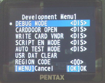

Кому интересно, вот так все это выглядит на K-m.
Development Menu выглядит так:
Прикрепленное изображение: devmenu.jpg

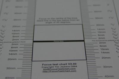

Общий вид на поправке 0 (только ресайз):

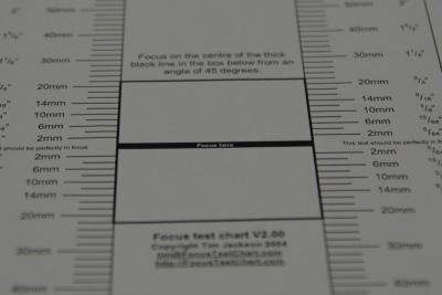

Поправка +100, 3 попытки:
Прикрепленное изображение: test_plus_100_1.jpg
Прикрепленное изображение: test_plus_100_2.jpg
Прикрепленное изображение: test_plus_100_3.jpg
Уход в среднем на 12-14 мм вперед.
Поправка 0, 3 попытки:
Прикрепленное изображение: test_0_1.jpg
Прикрепленное изображение: test_0_2.jpg
Прикрепленное изображение: test_0_3.jpg
Болтаемся где-то около нуля.

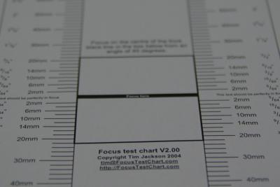

Поправка -100, 3 попытки:
Прикрепленное изображение: test_minus_100_1.jpg
Прикрепленное изображение: test_minus_100_2.jpg
Прикрепленное изображение: test_minus_100_3.jpg
Уход в среднем на 12 мм назад.
В общем все отлично работает, что и требовалось доказать :)

Спасибо, все верно, режим включился, но едиственный пункт меню, касающийся автофокуса см. первая картинку, если туда войти - см. вторая картинку. И все. Работает только кнопка выхода обратно в меню. Приехали.
  • Прикрепленное изображение: ____1.jpg
  • Прикрепленное изображение: ____2.jpg

Приехали.
Вам нужно не то меню. Нажмите кнопку МЕНЮ - увидите черный экран с надписью Debug Mode.
Нажмите МЕНЮ ещё раз - попадете в стандартное меню, но не совсем. На вкладке "Установки" в самом конце среди прочих появился пункт меню AF Test. Там и нужно двигать нижний ползунок.
Описал для К200Д.
