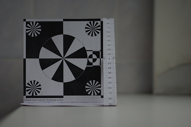

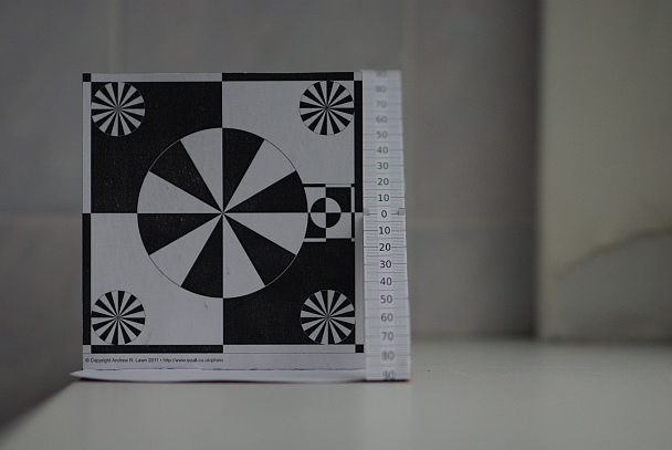

Прикупил у нашего одноклубника Samyang 85/1.4. Я так понимаю с ним не надо "кольцо диафрагмы" ставить на 2.
Вот получил такие тесты.
Прикрепленное изображение: IMGP55.JPG
Это на диафрагме 1.4 явный фронт-фокус.
Прикрепленное изображение: IMGP58.JPG
Это диафрагма 1.7 фронт-фокус продолжается.

#1086 фотик
  • 141 сообщений
Отправлено 12 December 2018 - 15:08
Прикрепленное изображение: IMGP62.JPG
А вот диафрагма 2.0 уже чётко в резкость, а далее с уменьшением отверстия всё отлично,
что-то подобное с этим девайсом кто-то наблюдал.
Кольцо резкости вращается очень плавно и комфортно, после Таир 11 просто песня,
поэтому не попадание в резкость чисто по криворукости исключаю, пробовал много раз,
и слева-на право и наоборот результат очень стабильный.

А разве фото мишени само за себя не говорит. Понятно что с диафрагмированием растёт ГРИП, но смешение фокуса перед мишенью на открытой это несколько иное.
