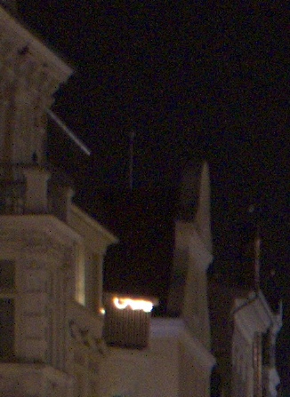

загрузите если не сложно оригинальный .pef куда-нибудь на rapidshare и киньте ссылку вместе с параметрами которые вы использовали для ACR (LR = ACR)... хотелось бы посмотреть ACR vs RT на вашем файле.
Вот здесь будет лежит 6 дней, 100 загрузок. Параметры ЛР лежат в XMP. Все установки стандартные, только резкость увеличена с 25 до 50. Подавление шумов Luminance выключено.
Посмотрите на темное здание в центре с надписью "BPN PARIBAS". 5 этажей под надписью - линии окон превращаются в попиксельный дребезг. Посмотрите на коричневое здание справа с красной буквой "S" и глобусом. И здесь тоже линии окон прорисованы артифактами.
Особо упорные могут потом попробовать давить такие шумы (типа "соль и перец") медианным фильтром - в ЛР его нет, а в ФШ его не может не быть, хотя я сам не проверял :)

#43 Гость_oleg_v_*
Отправлено 19 November 2008 - 18:26
Посмотрел, сконвертил - похуже, чем C1, конечно, но артифактов не увидел. Может просто надо всякие дефолтные гадости отключать типа шарпа/шумодава ?

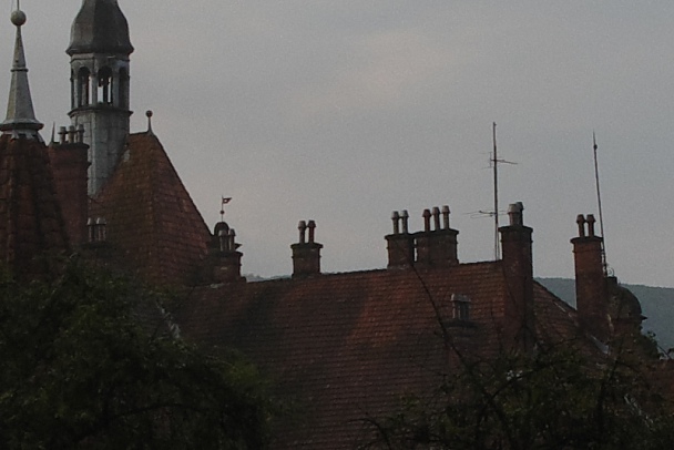

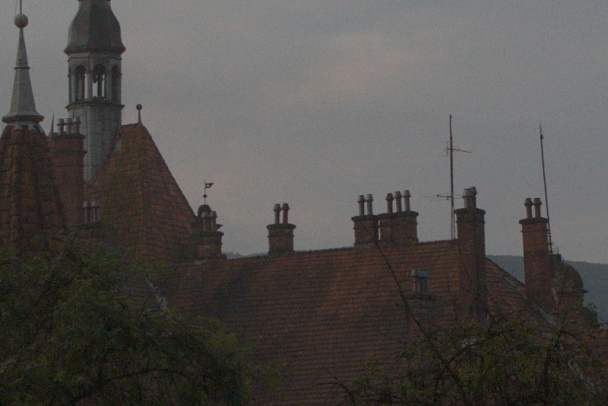

Просмотр сообщенияanvatych (19.11.2008, 11:15) писал:
скачал, вроде все порядке
могу выложить полноразмер после RT, ежели надо
лучше выложить параметры RT в виде .pp2 файла или просто написать какой demosaicing и какой sharpening ...
PS: конечно никакого сплошного "попиксельного дребезга" нет - но то что я указал выше есть в ваших кропах, например линия рамы над буквой "R" в названии банка.
Сообщение отредактировал deejjjaaaa: 19 November 2008 - 19:59
#46 anvatych
  • 287 сообщений
  • Город:Петербург
Отправлено 19 November 2008 - 20:13
демозаик - HPHD
резкость - значение по умолчанию (маска размытия, радиус - 0,8, величина - 120, порог - 120)
специально оставил значения по умолчанию
кроме того экспокорекция +0,77 и включил в тенях +10
ЗЫ т.н. артефакты начинаю видеть при 200% увеличении - кому такое увеличение надо на отпечатке большой вопрос
Сообщение отредактировал anvatych: 19 November 2008 - 20:17

#52 alexk-il
  • 365 сообщений
  • Город:Лондон
Отправлено 19 November 2008 - 23:36

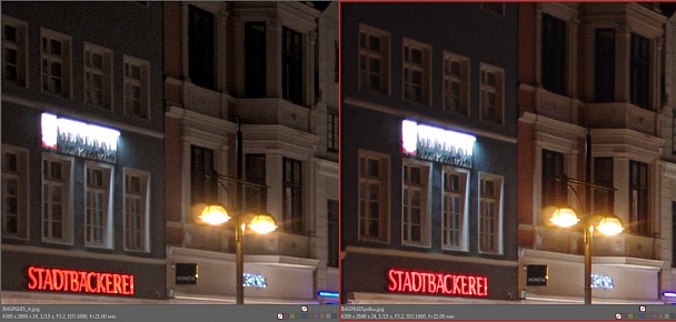

Просмотр сообщенияanvatych (19.11.2008, 18:15) писал:
У вас тоже видны артефакты если присмотреться. Скорее всего при загрузке на форум фотографии подвергаются сильному сжатию, при котором теряются мелкие детали. Выставляю линки на оригиналы, для сравнения.
LR - шарп + 50, без шумоподавления.
RТ - без шарпа/шумоопдавления. Если добавить шарпинг на RT, то артефакты становятся на порядок заметнее.
RT #1
Обратите внимание на третье сверху и четвертое справа окно. Там это особенно заметно. Добавление шарпа усиливает етот "дребезг".
Для сравнения то же самое в LR #1.
Еще одно сравнение:
RT #2. Контраст на окнах низковат, но все равно можно заметить что линии окон в районе белой кляксы и чуть ниже, левее ее прорисованы пунктиром (скачайте и посмотрите при увеличении).
ДЛя сравнения LR #2 - дает все линии гладкие.
Просмотр сообщенияdeejjjaaaa (19.11.2008, 18:50) писал:
Нужно посмотреть на результаты в оригинале а не на пересжатом аттачменте на форуме. На оригиналах дребезга больше - например по длине оконной рамы вдоль всего окна вполне наблюдается пиксел туда/пиксел сюда и так раз 10+. Впрочем я согласен на любой другой термин, который описывает этот еффект :).
Сообщение отредактировал alexk-il: 19 November 2008 - 23:46

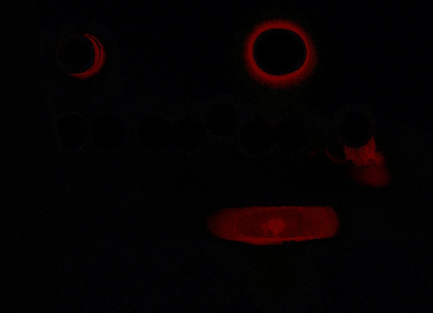

Просмотр сообщенияalexk-il (19.11.2008, 15:35) писал:
Я как бы загрузил .PEF и смотрел результат своей конверсии у себя на компьютере, до того как другой участник выложил кропы...
PS: в принципе можно поставить алгоритм VNG-4 и это пиксел туда пиксел сюда уйдут :) ... правда оно сделает сами рамки "толще".
Сообщение отредактировал deejjjaaaa: 20 November 2008 - 00:59

Просмотр сообщенияdeejjjaaaa (19.11.2008, 23:46) писал:
А можно пoставить ACR и не морочить голову :)
П.С. Как же все-таки правильно называть этот "дребезг"? Есть ли какой научный термин?
