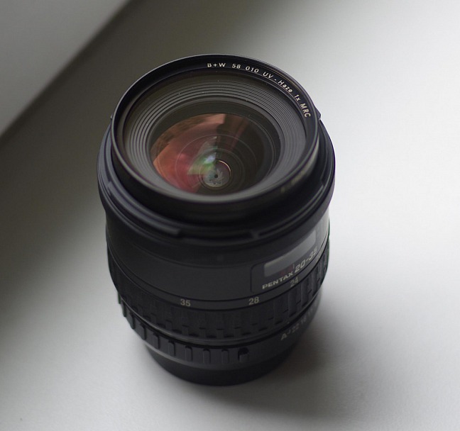

если бы у меня его не было, я бы не сравнивал. я бы не сказал, что очень хорош. на K200D он выглядел хорошо, а вот на K-5IIs не особо..
Сообщение отредактировал OGL: 21 March 2021 - 17:27

Просмотр сообщенияOGL (21 March 2021 - 17:26) писал:

Отправлено 21 March 2021 - 18:16
Просмотр сообщенияBlooming Soul (21 March 2021 - 17:37) писал:
У Вас 20-35 колотый вроде был, и на картинке это сказывалось...
да, конечно, пополам был распилен...
ключевое слова - ВРОДЕ.

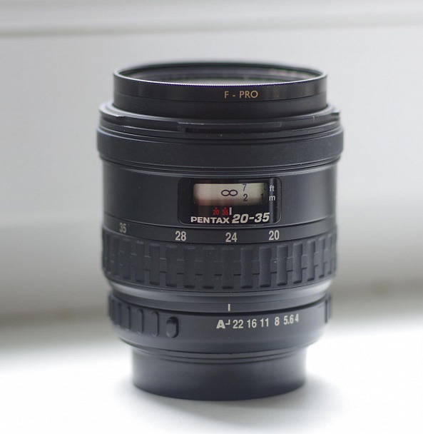

Прикрепленное изображение: IMGP5158.JPG
Прикрепленное изображение: IMGP5155.JPG
объектив разрабатывался на пленку и на 16 Мп уже не был хорош...именно в плане разрешения.
а предел пленки обычной 10 Мп.
Сообщение отредактировал OGL: 21 March 2021 - 18:18
