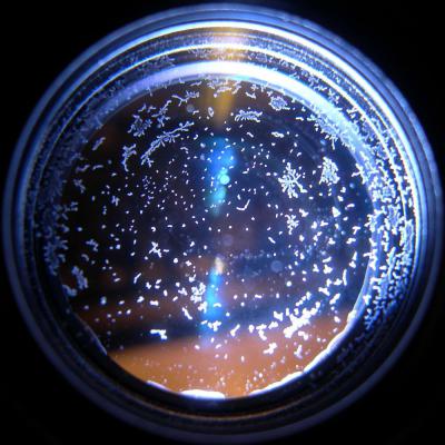

#90 Ulixes
  • 704 сообщений
Отправлено 26 September 2009 - 02:34
Проросли в одном объективе Японские грибы.
Вот такие.
Прикрепленное изображение: mic.jpg
С такими еще ни разу не сталкивался.
До этого были только Вьетнамские.
Собственно вопрос.
Сталкивался ли кто-нибудь с такой разновидностью и удалось ли удалить?
