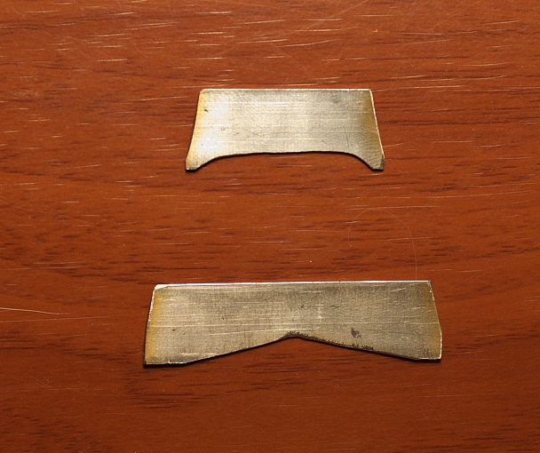

Понял, спасибо. По отвёрткам всё ясно, с этим проблем не будет. А вот в разборкой лизоблока надо уже думать, ибо не знаю чем откручивать закрутки линз, в магазинах таких инструментов не видел.

Просмотр сообщенияСтас (08 September 2015 - 18:12) писал:
Я выходил из положения, выточив из полоски нержавейки толщиной 1мм,
вот такие ключики для линзовых прижимов:
Измерил штангеном наружный диаметр гайки-закрутки и 5 минут работы на наждаке :)

Можно, конечно, изготовить универсальный инструмент на манер циркуля,
но трудозатраты на его изготовление не оправданы при однократном применении.
