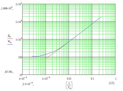

Вот график - синий прямые данные, красный - с вычетом мощности шумов.
График "заваленных теней" вообще загибылся бы в другую сторону.
  • Прикрепленное изображение: ______.gif

Боюсь вас разочаровать, но линейность в логарифмическом масштабе не подразумевает линейность исходных данных. Ну и фотошоп не нужен ..

Вот в линейном масштабе.
  • Прикрепленное изображение: ______2.gif

Просмотр сообщенияPainmailer (23.12.2009, 20:26) писал:
Ну так и видно, что Ваш синий график - нелинеен, он не ложится на прямую. Всё, вопрос закрыт. Ваш диплом комиссия отвергла. :)

Вообще то принято сказать, что у Вас по осям. Я пока не понимаю Ваш график, поскольку давно известно, что яркость изображение должна быть линейна от яркости объекта в логарифмическом масштабе. У Вас получается, что яркость изображения линейна от яркости объекта в линейном масштабе. Полная чушь. Откройте любую книгу. и увидите линейность плотности плёнки от логарифма яркости предмета. Ничего не понимаю в Ваших глупостях. :)
Ось Y - экспозиция в секундах. X - данные АЦП матрицы. Графика два, если не заметили - логарифмический и линейный.
