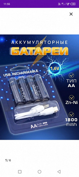

Отправлено 05 June 2024 - 11:57
А я купил такие. Пока все работает.
Прикрепленное изображение: Screenshot_20240605-115515.jpg
