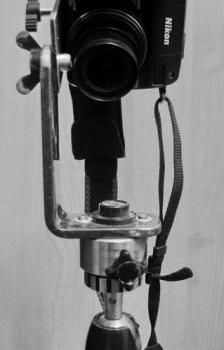

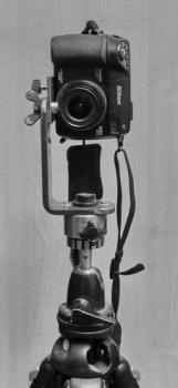

Образчик панорамной головки для определенного аппарата или объектива.Прикрепленное изображение: IMG_0201a.jpg Прикрепленное изображение: IMG_0208a.jpg Прикрепленное изображение: IMG_0202a.jpg
В нижней части что-либо что вращается относительно друг-друга. В другой модели для более легкого аппарата была использована поворотная головка от дешевого штатива. В данном случае деталь была заказана у токаря.
К вращающейся детали прикручен уголок из достаточно толстого металла так, чтобы ось вращения проходила через ось объектива. К нижней части уголка приклеен пузырьковый уровень. К уголку прикручена площадка с осью вращения проходящей через переднюю часть объектива. К ней в свою очередь прикручен фотоаппарат с соблюдением правильности всех осей. Для современных программ для сшивания приблизительной точности достаточно. Но если хотите более точного нахождения нодальной точки, то надо экспериментировать. Для этого пластины должны иметь отверстия овальной формы для коррекции положения. Затем в пяти-семи см от объектива втыкают булавку, а в метрах трех делают заметную риску видную на уровне головки булавки. Совместить булавку и риску на правом краю кадра, при повороте фотоаппарата вправо риски должны оставаться совмещенными. Кажется все. Успехов!

По сути, эти конструкции аналогичны фирменным головам /Nodal Ninja-около 200$/. Каждый волен выбирать-купить готовую головку или сделать "hand made". Спасибо за фотографии, они наглядно
проясняют суть вопроса. Проблема, кажется, исчерпана-превратилась в дилемму
