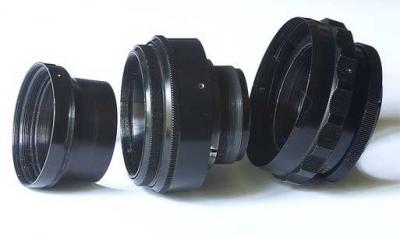

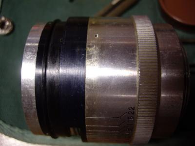

Приветствую всех и прошу помощи.
Заимел убитый Zenit-E вместе с JUPITER-9 2/85 1972года. Всё будто не трогано, но совсем не крутится кольцо фокусировки. Диафрагма закрывется/открывается нормально.
Открутил хвостовую часть и вопрос в том что надо ещё откручивать? Для наглядности расскрутил Гелиос-44-2, но всё равно остались вопросы. Прикладываю пару фоток. Кольцо фокусировки уже снял (3 винтика). Надо ли это здоровое кольцо с двумя рисками (обозначил стрелками) откручивать чтобы попасть к резьбе по которой сам механизм фокусировки должен двигатся?
Спасибо заранее.
Прикрепленное изображение: jupi_01.JPG
Прикрепленное изображение: jupi_02.JPG

#78 Андрей АМ
  • 7370 сообщений
Отправлено 01 March 2010 - 15:22
Просмотр сообщенияzilviz (1.3.2010, 15:10) писал:
Надо ли эту здоровое кольцо с двумя рисками (обозначил стрелками) откручивать чтобы попасть к резьбе по которой сам механизм фокусировки должен двигатся?
Вопрос поставлен не совсем понятно... Это "здоровое кольцо" - трубчатая гайка с бортиком (деталь №3 на рисунке в пост №44)
#79 zilviz
  • 3 сообщений
Отправлено 01 March 2010 - 22:41
Просмотр сообщенияАндрей АМ (1.3.2010, 14:21) писал:
Да, Вы, пожалуй, правы :) И она получается навинчена на внешнюю резьбу шайбы??
Сообщение отредактировал zilviz: 01 March 2010 - 22:44
#80 Андрей АМ
  • 7370 сообщений
Отправлено 01 March 2010 - 22:49
Просмотр сообщенияzilviz (1.3.2010, 22:40) писал:
Пожалуй, прав... :)
Да. И, как правило, зафиксирована маленьким винтиком.
#81 zilviz
  • 3 сообщений
Отправлено 02 March 2010 - 12:05
Просмотр сообщенияАндрей АМ (1.3.2010, 21:48) писал:
Пожалуй, прав... :)Да. И, как правило, зафиксирована маленьким винтиком.
Да, снаружи этой гайки (п. 3) я выкрутил малюсенький винтик. Сначит осталось выкрутить саму гайку зацепив инструментом за две риски (обозначены стрелками в Сообщении #77)?
По поводу инструмента: какой Вы используете - фирменный (http://cgi.ebay.co.u...=item5190d527f6 за US $43.50) или что-нибудь по-проще?
