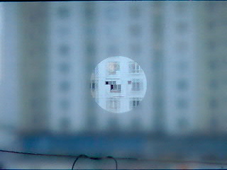

Было приобретено три убитых в хлам и полуразобранных тушки - 2 Рико ХЗ каких и родной Пентакс МЕ
на Рико экраны с диагональным клином и микрорастром, на МЕ с горизонтальным клином и микрорастром.
Вообщем перепилил я их под размер 25,5х18,1...поставил себе на К10 от МЕ т.к. от Рико экраны оказались немного толще родного, не в лучшем состоянии и грубее...
желающим могу подарить один.
Для чистки экранов использовал жидкость от Defender - основной состав пропанол и ватные палочки -ни разводов ни пыли, как с завода :)
получилось вот что (фото через видоискатель - телефоном)
  • Прикрепленное изображение: ____007.jpg
