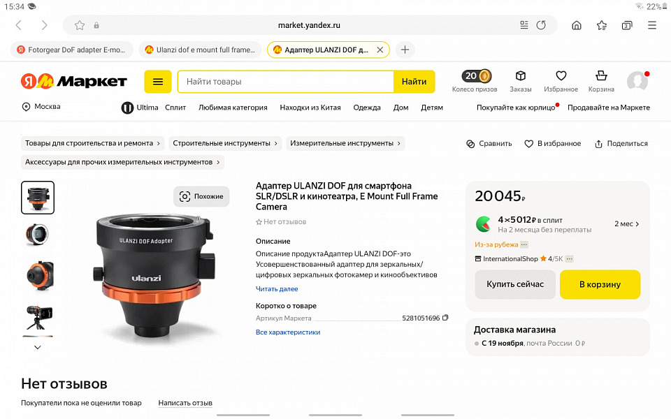

Совсем недавно две китайские фирмы Fotorgear и Ulanzi (специализирующиеся на различных девайсах для продвинутых смартфонов) выпустили на рынок приставку для смартфона, которая позволяет использовать сменную оптику на E-mount.
У изображения есть некоторые ограничения (оно перевернуто, желательно иметь светосильный объектив, и т.д).
Советую посмотреть подробное видео.
Система начала продаваться в России (но пока довольно дорого)
https://market.yande...amera/341366532

В чём суть этой системы?
Объектив главной камеры смартфона (самый качественный в девайсе) переснимает изображение на специальном мелкозернистом матовом стекле (размер 24 х 36 мм) на дистанции своей МДФ.
То изображение, которое формируется фирменным объективом фотосистемы Sony E с любым фокусным расстоянием.
Парадокс зерна матового стекла.
Если сделать зерно очень мелким, то растёт качество изображения. Но затрудняется точная качественная фокусировка.
Если сделать зерно грубее, то точность фокусировки вырастет, но слишком снизится качество изображения.
Придётся искать компромисс.
То, что итоговое изображение будет перевернуто, не должно смущать. Программа легко перевернет его обратно.
Достоинство сей технологии:
1. Сохраняются художественные особенности full frame оптики: размытие, боке, характер боке и рисунка объектива.
2. Легко адаптировать богатый парк оптики для использования в смартфонах. Но популярными станут наиболее лёгкие и компактные объективы.
Недостатки данной технологии:
1. Нет автофокуса на основном сменном объективе. Поэтому придётся фокусироваться вручную. Отсюда пожелания производителей к светосиле сменной оптики.
2. Объективы смартфонов не оптимизированы для работы на МДФ, диапазон возможного закрытия диафрагмы у них обычно весьма ограничен. Но судя по всему конструкции этой оптики имеют типовую схему (обычно около шести линз) и практически одинаковы для большинства устройств. Что даёт основания предположить высокую унификацию при применении для различных моделей.
3. Структура зернистости экрана несомненно будет нежелательно влиять на качество изображения.
Пока эта разработка больше похожа на оптическую игрушку для ценителей.

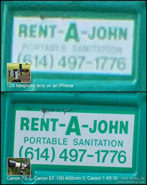

Вообще-то создание качественной и компактной теленасадки для смартфона весьма сложная задача.
В 2016 году этим озаботился даже такой бренд, как Zeiss.
И ,конечно, для IPhone :)
(Но дальше опытных образцов дело не пошло).
Выяснилось, что подобные насадки с большой кратностью дают довольно слабое по фотографическим меркам изображение.
Для размещения в Интернете или в презентации - да, подойдёт.
Но для настоящего фото явно слабовато.
В результате усилия авторитетных фирм-производителей сосредоточились на компактных насадках с кратностью около 2.
Причём не все из них обладали хорошим качеством в углах.
https://www.tomsguid...eview-6128.html
Хотя для классического портрета с боке это и не надо.
Можно использовать дешёвые китайские аналоги со слабыми краями :)
Основная проблема этих двукратных ( так и трёх, пяти и т.д.) насадок в том, что всё равно итоговое фокусное расстояние получается слишком коротким для хорошего боке. Основной объектив имеет реальное фокусное около 5 мм, а итоговое (с насадкой) выходит уже 10-25 мм.
Отсюда большие сложности, чтобы хорошо оторвать лицо от фона и размыть этот фон.
Чтобы вписать лицо крупным планом в кадр, приходится снимать с двукратной теленасадкой слишком близко. Появляются искажения.
Эти насадки неплохо справляются с ростовыми и поясными портретами, а вот крупнее - уже начинаются проблемы с искажением пропорций лица. Не говоря уж о хорошем размытии фона.
  • Прикрепленное изображение: zeiss-lens-for-iphone.jpg
  • Прикрепленное изображение: 170915-lens-test-iP-4128-7D2-8408-inserts-w12.jpg
Сообщение отредактировал Михайлович: 10 November 2024 - 14:02

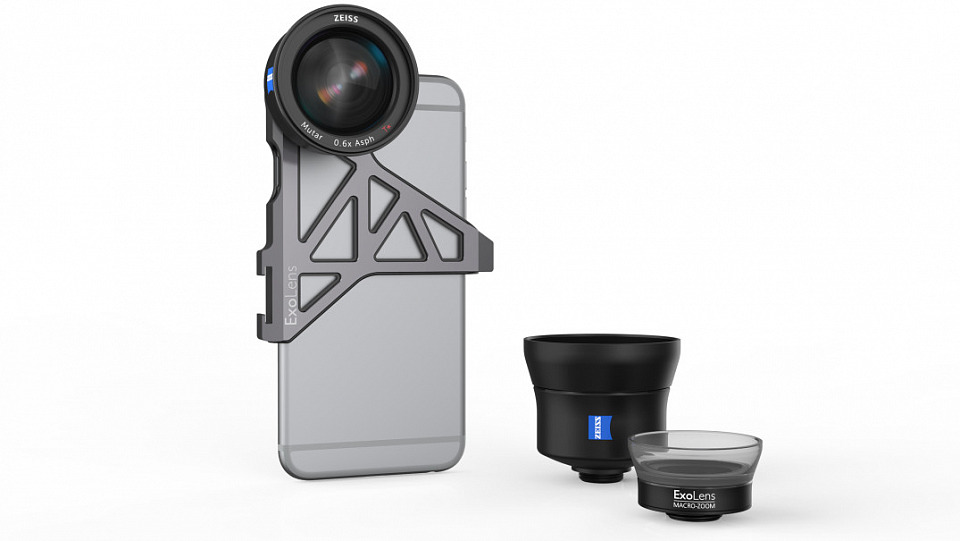

Цейсовский проект 2016 года по оптическим насадкам для IPhone опоздал.
https://www.cameraeg...er-smartphones/
Появились смартфоны с встроенным ультраширокоугольником и телевиком.
Хотя у Zeiss использовалась асферика.
  • Прикрепленное изображение: exolens-zeiss.jpg
