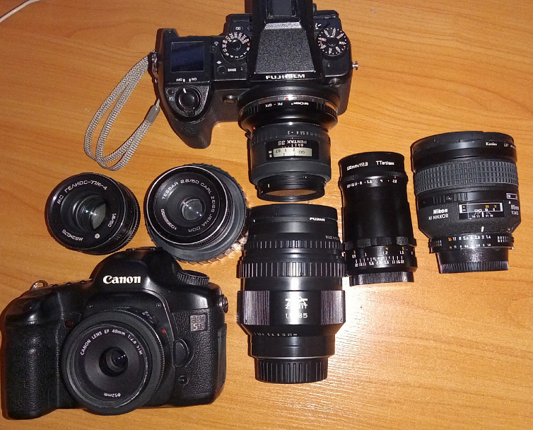

Вот навскидку 7 моих линз, которыми можно снимать на GFX, без особой головной боли (в плане виньетирования).
Примечание:
- Canon EF 40mm f2.8 (не стал специально снимать с тушки пятака) - его сам не пробовал, но по собранной информации - работает через автофокусный переходник (который к слову стоит чуть ли не в 3 раза дороже самой линзы);
- 100mm f2.8 Ttartisan - китайская реплика известного Meyer-Optik Görlitz Trioplan 100 mm f/ 2.8. Кстати, реплика неплохого качества, картинка с триопланом практически одинаковая, даже меньше хроматит на открытой;
- Тессар вообще копейки стоит;
- Pentax 35/2.0 - небольшая виньетка в виде затемнения в углах бех потери информации на f2.0, правится без проблем. Заметна на сюжетах с небом. Исчезает от f4.0 (но кто снимает пейзажи на f2.0?????)
- Гелиос 40-2 (85mm f1.5) - самая тяжелая и габаритная конструкция получается, тоже зашел без вопросов. С леганца софтит на отрытой на матрице gfx 50s - но совсем не критично
- Nikkor AF 85mm f1.4 - буду тестить на днях, никак не дойдет до него очередь. Встал по первой прикидке тоже без проблем, без виньетки на открытой. Пожалуй самый любимый фикс от Никон. Посмотрим как поведет себя на GFX.
- Гелиос МС 77М-4 50mm f/1.8 (у меня Валдайская версия судя по клейму) - без особых проблем с виньетированием встал и дает отличную картинку на GFX
