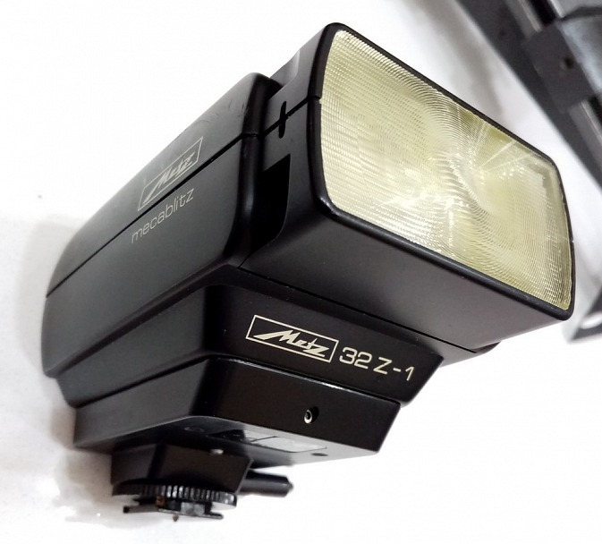

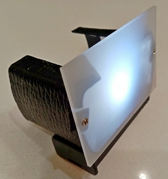

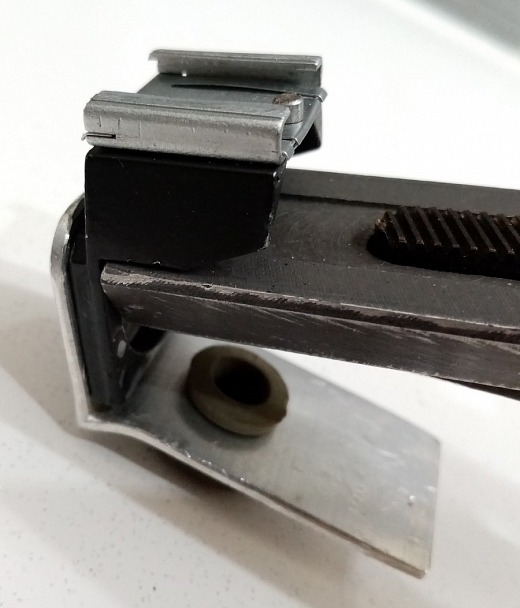

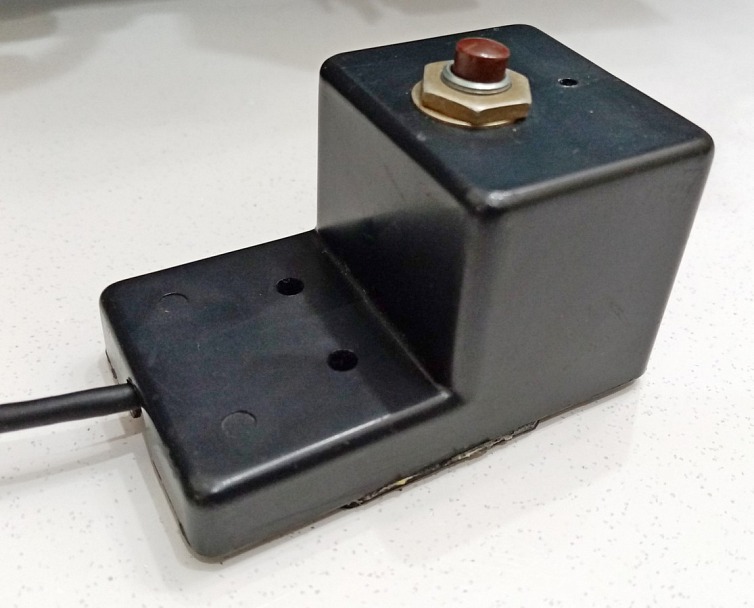

Репродукционная установка. Часть 2.
Сначала я пошел по пути совершенствования первого варианта, а именно: купил диапроектор «Спутник-2», и заменил рамку от диафильма негативодержателем от него. Для этого были выточены эксцентриковые втулки, тем самым была обеспечена возможность подстройки по высоте и углу наклона негативодержателя. Его я также доработал: расширил окно в рамке-защелке (как оказалось, оно меньше, чем 24х36 мм), и припаял фрагменты с бархотками от металлических фотокассет. Пленка заряжается очень просто и удобно: достаточно отстегнуть рамку-защелку. Затем стал экспериментировать с зеркальными камерами меньших размеров. Часть указанных недостатков я поборол, но от переразмеренности никуда не ушел. В конце концов, решился на создание нового варианта.
Итак, основными критериями при создании второго варианта установки стали следующие: компактность, отказ от универсальности в размере негативов (только 24х36 мм) и возможности тонких настроек посредством зубчатых передач, удобный негативодержатель, подсветка негатива, наклонное или вертикальное положение установки для исключения травмирования шейного отдела позвоночника.
Основу, как и в первом варианте, составила рельса от макромеха. Для возможности наклонной установки изготовлены складные ножки по типу сошек в ручных пулеметах и снайперских винтовках. Колпачки от автомобильных штуцеров прокачки тормозов пригодились как нельзя кстати: после проточки ножек в токарном станке сели плотно, на скользкой столешнице установка стоит очень надежно. Третьей ножкой стала резиновая ножка от древнего телефонного аппарата. В качестве шарниров ножек использованы оконные петли, а фиксаторы – пластиковые скобы для телевизионного кабеля. Был заменен объектив: теперь это «Микропланар ОП-16» 65/4,5. Путем установки дистанционной шайбы между переходником «М42-К» и удлинительным кольцом, перемещения по рельсе кронштейнов отрегулирован масштаб увеличения и резкость. Тубус сделан из картона, нерегулируемым в длину, окрашен черной матовой краской внутри и снаружи. Негативодержатель с заряженной плёнкой надевается сверху на пластиковую рамку.
Кронштейном фотовспышки, как и в первом варианте, выступил кронштейн от «Зенитов-Е-ЕТ». Вместо габаритной зеркальной камеры из стекла и металла изготовлена легкая пластиковая скоба, оклеенная внутри фольгой. На выходе установлено молочное пластиковое стекло от смесительной камеры все того же увеличителя «Беларусь-912», но меньших размеров (у него в комплекте несколько камер). Скоба просто плотно одевается на поворотную головку вспышки, и стеклом опирается на кронштейн негативодержателя. Сверху на скобе установлен отсек для двух батареек формата АА, и светодиод подсветки негатива. Снизу в скобе оставлено окно для отражения света от молочного стекла в фотоприемник (датчик) фотовспышки, иначе автоматические режимы работать не смогут.
Работать с установкой стало гораздо удобнее. Не надо выкручивать голову, для перемещения негатива крути себе рукоятки, да нажимай на кнопку спуска на тросике. Подсветка подсвечивает, затвор щёлкает. Авторежимы на фотовспышке можно переключать наощупь. В сложенном состоянии установка помещается в коробку. Что еще надо для счастья?
Автоматическую обработку негативов. А вот здесь все не так просто.
Если пересъемка пленки занимает несколько минут, то обработка негативов – несколько часов. Полной автоматизации не получится.
Кроме инвертирования, необходимо еще поработать с уровнями, цветностью и контрастностью, «заштамповать» пылинки и т.д. Стоило ли купить сканер? Возможно. Но мне было интересно решить задачу по созданию репродукционной установки. И я ее решил.

Меня удивляет тенденция подсвечивать негатив вспышкой. Я обхожусь белым фоном смартфона на удалении 3-4 см от плёнки. Выдержка на f/5.6 бывает около 1/10". Цветную подсвечиваю голубоватым фоном. Так легче правится ББ, хотя так хорошо, как в лабе у меня не выкручивается.
#23 skyer
  • 5641 сообщений
  • Город:Орёл
Отправлено 02 October 2022 - 22:36
Просмотр сообщенияnecster (02 October 2022 - 22:21) писал:
Дело в том, что спектр света от вспышки один из лучших, который могут найти большинство людей. А от спектра напрямую зависит качество цветных сканов.
Сообщение отредактировал skyer: 02 October 2022 - 22:49
как уже заметили сразу несколько плюсов:
1. Стабильный цветой баланс, т.е. не надо заморачиваться с с тем, что внезапно на улице на солнце нашла тучка.
2. Стабильная мощность света (я предпочитаю отключать автоматику и пользоваться встроенным делителем мощности), т.е. гораздо легче работать в стиле раз настроил и дальше только давишь кнопку
2. Выдержка кстати бывает обычно около выдержки синхронизации, т.е. не надо бояться, что что-то качнётся
В принципе в слайд копире есть матовое стекло, которое в теории позволяет обеспечить равномерность окружающего света, но ИМХО зачем, если есть вспышка?
тем более у меня есть небольшая коллекция вспышек (тоже кстати метцевских), так что дать им поработать - святое дело.

Mogol08, но есть у вспышки и минусы. Основных два:
1) без подсветки сложно фокусироваться;
2) в обычных сканерах подсветка осуществляется всё же не обычным светом, а трихроматическим. Вот так -
#26 Mogol08
  • 239 сообщений
  • Город:München
Отправлено 03 October 2022 - 10:55
Просмотр сообщенияskyer (03 October 2022 - 08:57) писал:
Ну тут же не обязательно в полной темноте всё делать, т.е. при дневном свете можно сфокусироваться (а при необходимости подсветить негатив или даже использовать мишень для более лёгкой фокусировки), плюс конструкция жёсткая, т.е. при достаточном диафрагмировании - можно один раз за всю плёнку настроить и потом "сканировать" не отвлекаясь.
Ну тут мне надо изучить вопрос, но подозреваю, что любой другой свет доступный при пересъемке - будет хуже, если не заморачиваться совсем уж глубоко. Но тогда мы опять возвращаемся к готовому сканнеру.
