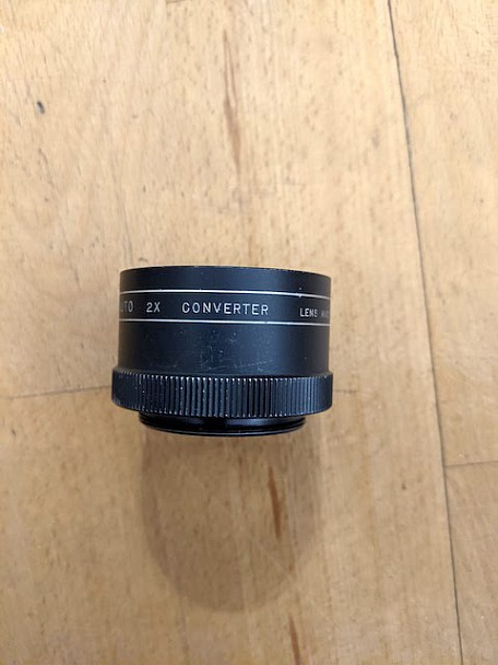

Спасибо. А конвертер к какому стеклу применять?
#4 ilf
  • 3850 сообщений
Отправлено 20 February 2021 - 22:24
KLF, конвертер без необходимости лучше не использовать. Тем более на старых тёмных объективах. Исо придётся высокое ставить, чтобы избежать смаза.
#5 KNA
  • 17940 сообщений
Отправлено 20 February 2021 - 22:25
Я бы вообще не советовал его применять. Какая-то шняга безродная.

Японская 100%. Мне главное понять зачем оно нужно в моих объективах и нужно ли опять менять фокусное расстояние.
