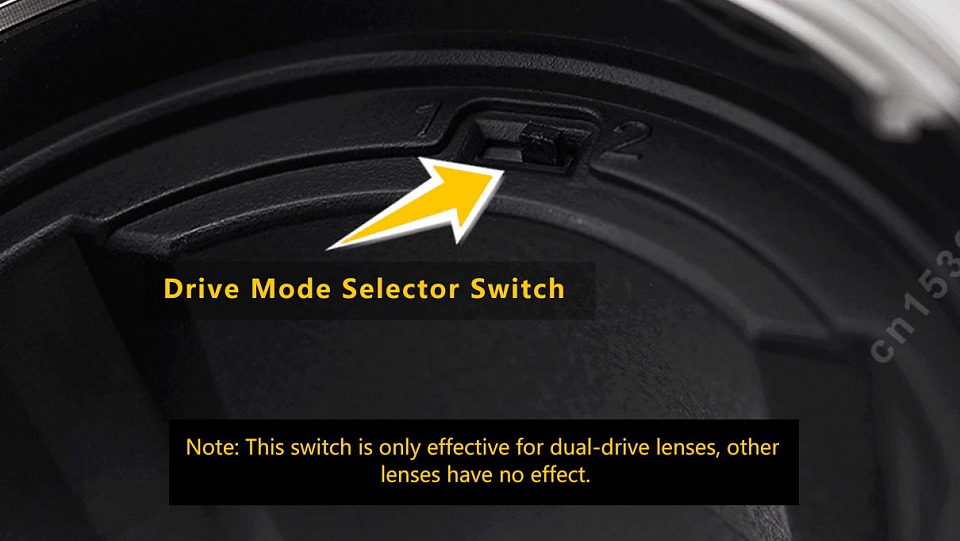

В догонку: производитель адаптера на данный момент официально не объявлял о поддержке объективов с DC и SDM моторами.
Они обтекаемо обещают добавить поддержку когда-нибудь потом: "...support for SDM/DC focus motors and electromagnetic aperture lenses will be added in subsequent firmware". Обещанного три года ждут, но, впрочем, и не к спеху вовсе.
Более того, даже предусмотрели переключатель для объективов с двойным управлением (sdm/отвёртка):
Прикрепленное изображение: mode.jpg

Просмотр сообщенияmasterche (29 October 2021 - 14:38) писал:
Он говорит, что не будет работать не отвертка.

Отправлено 01 November 2021 - 19:34
Т.е только для отвёртки? Возможно потом выпустят второе поколение, если эти покупать хорошо будут.

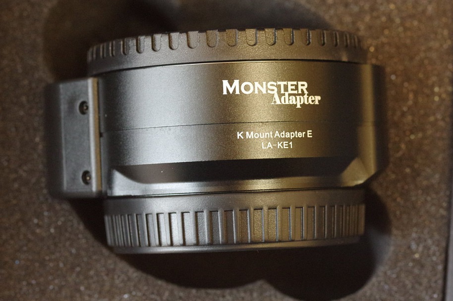

На удивление почта Китая и почта России отработали очень оперативно. Более того почта России работает в те дни, когда вся страна отдыхает.
Прикрепленное изображение: IMGP7012_R2.JPG
Прикрепленное изображение: IMGP7013_R2.JPG
Прикрепленное изображение: IMGP7014_R.JPG

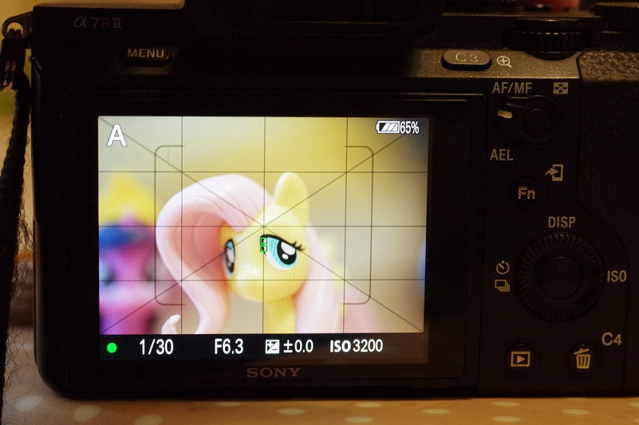

Автофокус достаточно шумный, по быстродействию достаточно близок к Pentax. Но тут надо учесть, что я сравниваю Sony A7r2 и Pentax K-3 II. Вполне вероятно, что на более новых камерах он быстрее.
Следящий автофокус я не проверял, он и на родных объективах для второго поколения Sony оставляет желать лучшего.
Вместо значения f1.8 на fa 31 Lim в камеру передаётся f1.7, то же пишется и в exif. Далее диафрагма задаётся как и положено с шагом 1/3 EV.
Прикрепленное изображение: IMGP7018_R2.JPG
Прикрепленное изображение: exif1.png
На DFA 100 WR автофокус заметно медленнее (длинный ход геликоида) и более того, камера может проскочить зону фокуса, впрочем, и на Pentax это бывает.
Прикрепленное изображение: IMGP7019_R.JPG
Прикрепленное изображение: exif2.png
Прикрепленное изображение: IMGP7024_r3.JPG
Диафрагма задаётся как положено:
Прикрепленное изображение: IMGP7028_R.JPG
Был вопрос насчёт полнокадровости адаптера. Погода в Москве плохая, но несколько тестовых фото дома и в Измайловском парке я сделал:
https://disk.yandex..../Ekvf7hfZYqRV2Q
и проблем с виньетированием не вижу.
По крайней мере на этих двух объективах.

IMHO, важное дополнение, сейчас проверил объектив, которого нет в списке совместимости FA50 f1.4.
Диафрагма выставляется (ряд: 1.4, 1.6, 1.7, 2.0....), автофокус работает, в exif нет названия объектива:
Прикрепленное изображение: exif3.png

Просмотр сообщенияkraw (05 November 2021 - 19:08) писал:
Поздравляю! Как-то не верилось что оно будет, а поди ж ты..
Не покажете пару фоток самого адаптера на предмет чернения внутри? Из чертежа на инструкции видно, что ход лучей подрезан "полевой диафрагмой", частью конструкции. Интересно, как оно сделано.

Просмотр сообщенияRéaumur-Sébastopol (06 November 2021 - 16:07) писал:
Не уверен, что достаточно (со вспышкой фото):
Прикрепленное изображение: IMGP7037_r3.JPG
Это с надетым D FA 100.
#178 kraw
  • 369 сообщений
Отправлено 06 November 2021 - 19:41
С другой стороны:
Прикрепленное изображение: IMGP7046_R.JPG
#179 Réaumur-Sébastopol
  • 2874 сообщений
  • Город:Прага, Чехия
Отправлено 06 November 2021 - 19:51
Спасибо.
Выглядит очень неплохо, кстати.
Сообщение отредактировал Réaumur-Sébastopol: 06 November 2021 - 19:52
