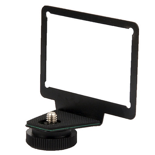

Долго искал решение для беззеркалки улучшить удобство пользования с ручными объективами и на солнце и с привычкой работы с пленочными зеркалками с большим видоискателем, электронные видоискатели показались мелковатыми, купил китайскую насадку. Из плюсов большой масштаб, из минусов кривой и косой окуляр из пластика и постоянно отваливающаяся металлическая рамка на двустороннем скотче, на которой держится на магните сам видоискатель. Решением стало замена окуляра на стеклянную линзу и планка крепежа к штативному гнезду. Результат приложен на фото.

там в принципе приспособиться было нельзя - линза окуляра далека от сферической формы, одна рябь видна.

Болты для крепления кронштейна для штативного гнезда к корпусу видоискателя несколько великоваты.
По мне лучше бы взять диаметр поменьше, и ,возможно, двух штук могло и хватить.
А так подход автора правильный, гораздо надежнее, чем на магнитах.

по длине потом обрежу.
а три потому что несколько пришлось подгонять шайбами прижим по всему периметру экрана - два болта с прокладочными шайбами, а один без.

Вероятно существуют разные версии таких видоискателей.
У меня был такой.
Прикрепленное изображение: LCD-vewfinder-V1ysr1jw_enl.jpg
Прикрепленное изображение: LCD-viewfinder.jpg
В нем не было никакого двухстороннего скотча. Достаточно надежно держался на магнитах.
Окуляр хоть и пластиковый. но вполне приемлемый.

прикольная железка. Не встречал. Крепеж универсальный или заточенный строго под конкретную модель? Магнитики не выпадают? У своего обнаружил что они крепятся на трении и разбалтываются.
С магнитами проблем не было. Достаточно надежно фиксировали окуляр.
По крайней мере, при ношении камеры на нашейном ремне, окуляр никогда не отваливался.
Совместимость с другими камерами не проверял. У меня был NEX-5n,
который продал пару месяцев назад, а видоискатель отдал бонусом. :)
