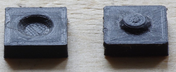

Отправлено 11 May 2021 - 16:55

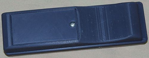

 Liukk сказал:
А в данной детали требования по плоскостности весьма высоки.
Напечатал детали пластиком PLA Carbon Fiber, плоскостность идеальна, углы не задираются.
Перед печатью намазал стол клеем карандашом PVP.
  • Прикрепленное изображение: 9x12-2web.jpg

 Mr.Vasily сказал:
Ну по фото я отклонение от плоскостности определить не смогу. Мне, как минимум, нужна хотя бы ровная линейка, тогда можно, глядя на просвет, определить отклонение по одному направлению.
Неоднократно бывали случаи, когда на столике принтера детали лежали совершенно ровно, а прикладываешь их друг к другу и появляются серьёзные щели. Приходилось шлифовать...

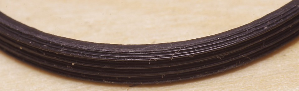

 Liukk сказал:
Собрал три элемента вместе, все получилось идеально, я думаю благодаря пластику ПЛА с карбоном.
Этот пластик хорошо ложится слоями, его не ведет, не крутит, усадка минимальна. При многочасовой печати он не расслаивается.
  • Прикрепленное изображение: 9x12-3web.jpg
  • Прикрепленное изображение: 9x12-4web.jpg

 Mr.Vasily сказал:
Проверяли, сквозь швы не светит?
#995 Mr.Vasily
  • 448 сообщений
Отправлено 12 May 2021 - 14:10
 Liukk сказал:
Проверил, нет даже намека на просвечивание.

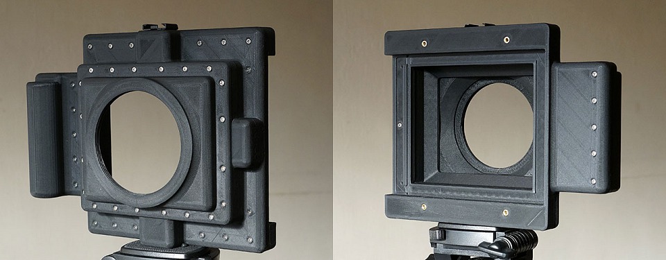

  • 1948 сообщений
Отправлено 15 May 2021 - 13:15

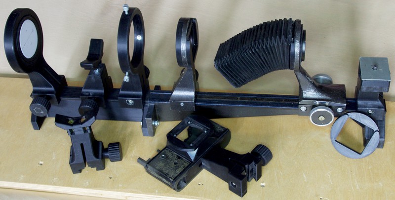

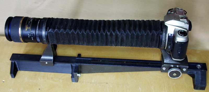

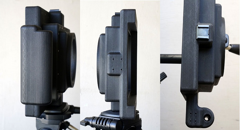

В теме упомянул про свою установку.
Выкладываю обещанное. Почему в этой теме - да потому, что все нужные нестандартные детали были напечатаны на 3D принтере.
Купил (через авито, поэтому логотип на фото) вот такое приспособление для пересъёмки.
Прикрепленное изображение: ос_6.jpg

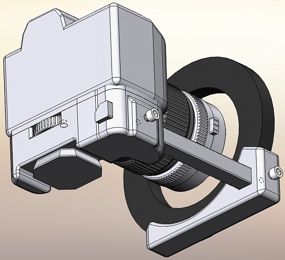

Позарился на мех большой длины и зубчатую рейку для точных перемещений
Спроектировал и напечатал: удлинитель направляющих (при необходимости можно и ещё добавить), державки различных типов (для установки объективов, регулируемые по высоте поддержки, направляющие для меха, переходники для байонета камеры и байонета бленды макрообъектива и др.. Меха съёмные - просто вдвигаются в направляющие на державках Направляющие для пересъёмки плёнки сделал (ещё не до конца) из корпуса сломанного зенита. Плёнку предполагаю прижимать стеклом. Конструкцию прижима ещё до конца не проработал. Всё это на двух фото ниже.
Прикрепленное изображение: ос_4.jpg
Прикрепленное изображение: ос_5.jpg
Положение для пересъёмки плёнки
Прикрепленное изображение: ос_2.jpg
Положение при максимальном растяжении меха. Увеличение примерно 3:1.
Прикрепленное изображение: ос_1.jpg

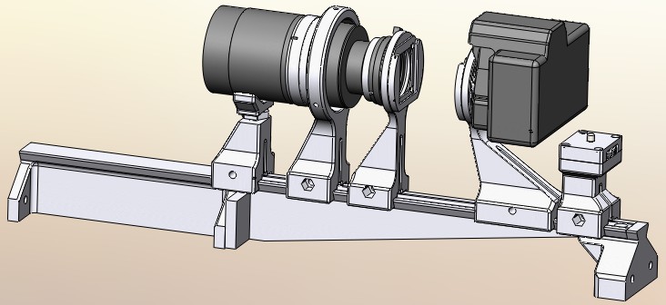

А вот положение при испытании залинзовой диафрагмы. Нарисованы:
поддержка линзоблока, державка линоблока, залинзовая диафрагма (сам корпус купил, а оправку для диафрагмы для установки на линзоблок - на принтере напечатал), державки для меха и камера. Сам мех не нарисован.
Прикрепленное изображение: ос_7.jpg

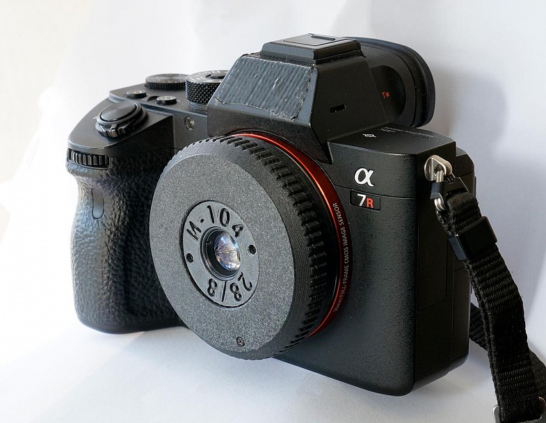

#997 Mr.Vasily
  • 448 сообщений

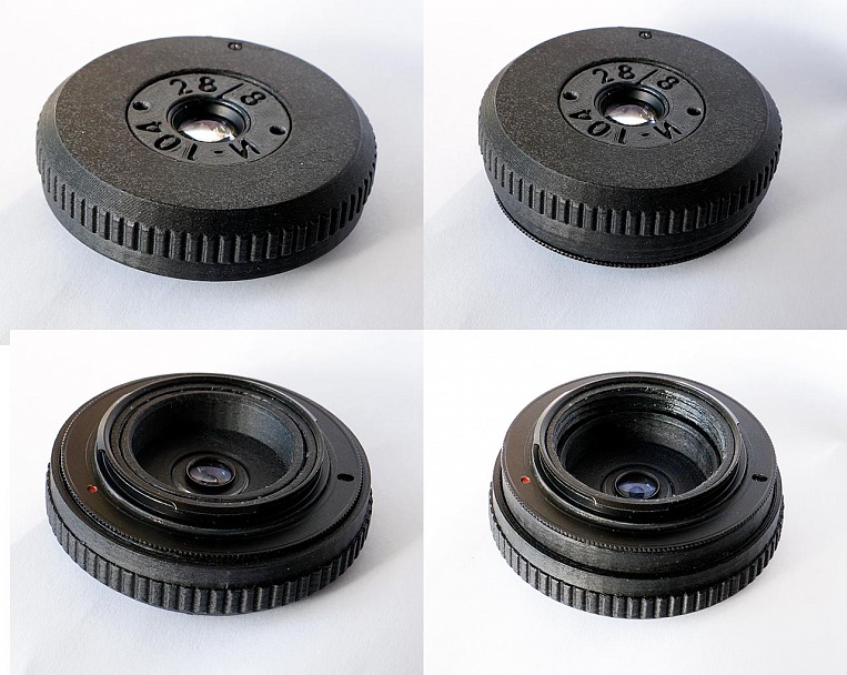

Отправлено 30 May 2021 - 17:31
Допечатал геликоид для объектива. Объектив Nikkor SW 65/4.
STL и другие файлы здесь:
https://disk.yandex..../fpLv8BOvSPL1Gw
  • Прикрепленное изображение: 6x12-1.jpg

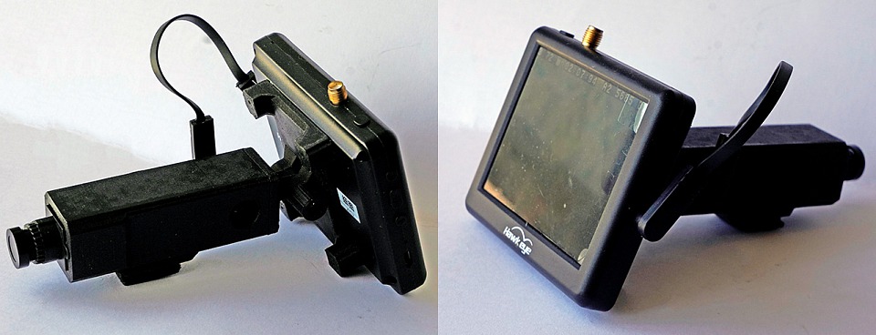

#998 Mr.Vasily
  • 448 сообщений
Отправлено 09 June 2021 - 20:46
Сделал визир для камеры 9х12 на основе китайского FPV монитора.
При окончательной сборке разрезал дорожку 2 и подсоединил питание для
камеры ( красный провод ) к точке 3.
  • Прикрепленное изображение: _DSC1931pen.jpg
  • Прикрепленное изображение: 9x12-6web.jpg
#999 Mr.Vasily
  • 448 сообщений
Отправлено 09 June 2021 - 20:54
Все в сборе выглядит так.
  • Прикрепленное изображение: 9x12-7web.jpg

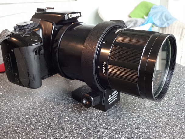

КО-140м - приближается на максимум в упор снаружи сколько даёт крепление Сони Е
Так я же выкладывал уже фокусер для КО-140 для зеркалки (только сзади нужно отпилить кусок корпуса, он же там всё равно пустой)
Вот разрез. Изображение

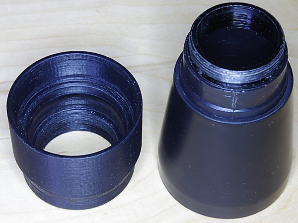

Отправлено 18 July 2021 - 11:55
Напечатал бачок на 4 форматных пленки 4х5. Пластик PLA PLUS фирмы SUNLU. Проверил, не течет.
Ссылка на файлы:
https://disk.yandex..../jJNZP-eQ3kwZAQ
  • Прикрепленное изображение: bachok-web.jpg
#1014 Mr.Vasily
