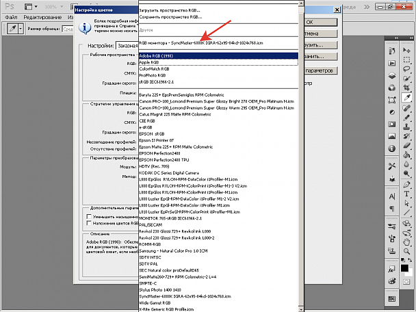

А как узнать, видит ли он профиль монитора?
Сделать вот так и посмотреть.
Прикрепленное изображение: 2017-03-18_14-57-49.png

Вообще, когда меняю профили в меню ОС "Управление цветом", изменение цвета происходит глобально во всех программах
Ваш индивидуальный профиль монитора должен загружаться "автозагрузчиком" при старте ОС и просто так поменяв профиль по умолчанию у Вас не должно ни чего меняться. АВТОЗАГРУЗЧИК НЕ ПРОСТО ПРОФИЛЬ ПОДКЛЮЧАЕТ ОН ЕЩЁ и "кривые" в Lut видео карты грузит, я честно говоря не очень понимаю как у Вас всё организовано. ПО вашего калибратора должен был прописать в системе свой "автозагрузчик".
Совсем не знаю, как подступиться к этой AgryllCMS.
И не надо, рано Вам ещё голову себе забивать, потом может быть, когда разберётесь со всеми тонкостями профилирования вернётесь к ней.
При каком освещении их правильно смотреть?
При том освещении под которое строили профиль, впрочем я уже писал об этом. И имейте в виду, что отпечатки на "водянке" страдают Метамеризмом.
И хотелось бы СКРИНШОТЫ увидеть.

Просмотр сообщенияАНДРЕЙ Л. (18 March 2017 - 15:36) писал:
Похоже, я тоже не очень понимаю :)
Через панель управления можно найти меню "Управление цветом", созданный мною профиль установлен по умолчанию.
Что касается Фотошопа, оказывается, созданный профиль монитора надо ещё и там прописывать? Рабочее пространство у меня стояло SRGB IEC...
Ни вкоем случаи, Вы просто увидите, что ФШ видит ваш профиль монитора.

Просмотр сообщенияАНДРЕЙ Л. (18 March 2017 - 16:34) писал:
Значит всё было в порядке? В рабочем цветовом пространстве должно стоять sRGB IEC...?

Ну, я так и делал. Просто когда вы показали свой скриншот с рабочим пространством, у меня закрались сомнения, что и там надо что-то менять. У вас же стоит не просто sRGB IEC..., а RGB монитор - свой профиль. Мне тоже так выбрать?
Кстати, почему-то странно, что какой бы профиль я не выбрал в рабочем пространстве, вид картинки не меняется, хотя галочка напротив Показывать превью стоит.
#75 АНДРЕЙ Л.
  • 4948 сообщений
Отправлено 18 March 2017 - 17:06
Нет, это выпавшее меню перекрыло всё, вам так не надо выбирать, оставьте профиль рабочего пространства sRGB. Напишите мне в личку вашу почту, скину прогу для просмотра кривых Lut видеокарты после загрузки профиля монитора
Прикрепленное изображение: 2017-03-18_16-55-20.png
