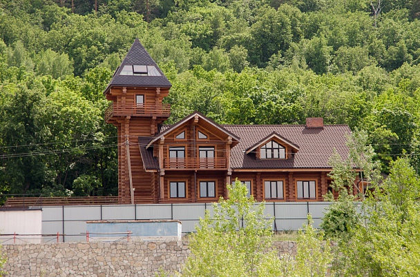

#43 savok
  • 8822 сообщений
  • Отчество:Валентинович
  • Город:Тольятти
Отправлено 18 January 2017 - 14:48
KoT_BacbKa,И спать в срубе одно удовольствие. :)
Я скажем так строитель широкого профиля. Один из домов построенных мною. (Поэтому уместны любые вопросы.) :)
