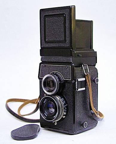

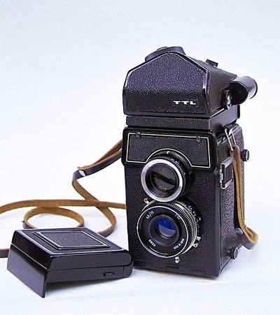

Вот так выглядит это "чудо" после доработки.
  • Прикрепленное изображение: LubitelShacht.jpg
  • Прикрепленное изображение: LubitelPenta.jpg
