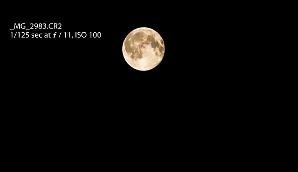

по правилам лунной 11 что бы получить правильной экспозиция для полной луны требуется на исо100, выдержка 125,или любые комбинации исо 200 выдержку250,исо 400 выдержка400.
луна является отражение света солнце и только на один стоп слабее солнце
Прикрепленное изображение: moon 100-125sec,jpg.jpg
конечно для художественной передачи можно и переэкспонировать и до 2 стопа больше что бы появился "эффект свечение".
дальнейшая увеличение экспозиция превращает луну уже в белою дыру.это уже не луна.

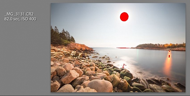

что получится с луной если как была сказано:" У меня выдержка 84 секунды. 2 часа ночи. "
Прикрепленное изображение: 400-82 sec.jpg

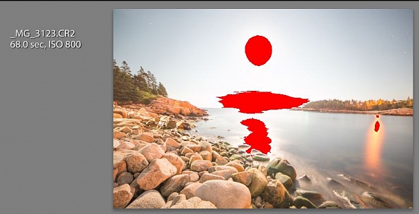

вот на исо400 выдержка 82 и
Прикрепленное изображение: 800-68sec.jpg
на исо 800 выдержка 68,для ночной съемки исо 400-800 это минимальная,хотите попробуйте на исо 100 :)
как видно луна уже нет и утверждение "Если снимать ночью черное в тени, оно при любом раскладе остается черным." получается не верным.
