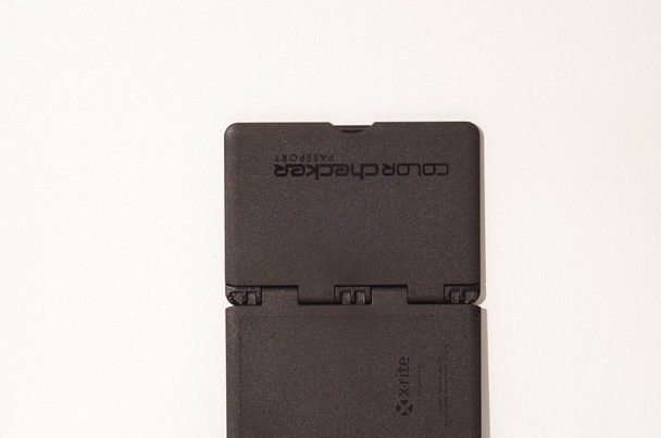

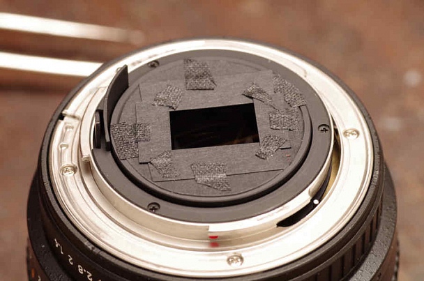

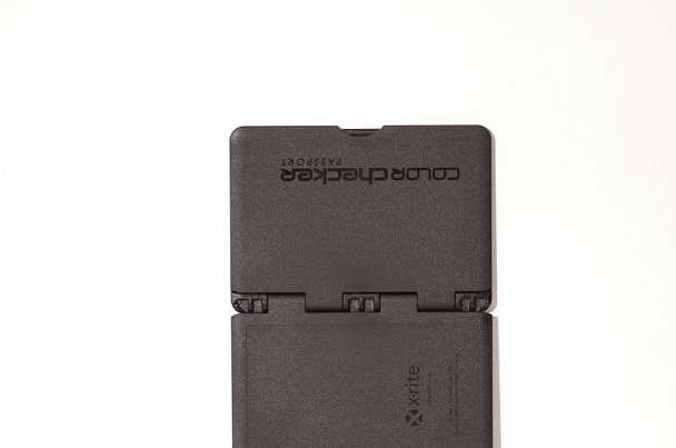

Доброе утро товарищи! Ну сегодня утром засучив рукава принялся за эксперимент по устранению этого пятна. Первым делом возник вопрос какой прямоугольник вырезать, подумав решил резать на авось.
Прикрепленное изображение: _IGP3388.JPG
Вот результат при съёмке
Прикрепленное изображение: _IGP3383.JPG
Как видим пятно стало меньше по всем параметрам и затемнений по углам нет.
Решил ещё уменьшить прямоугольник.
Прикрепленное изображение: _IGP3389.JPG
Вот результат этого уменьшения.
Прикрепленное изображение: _IGP3393.JPG
Пятно вообще исчезло а затемнения всё нет, это хорошо есть запас.

А вот теперь вопрос передо мной стоит, делать всё это основательно или вообще отказаться от этого. Как видим данный метод прекрасно работает но клеить основательно это значит непосрественно на линзу чего честно говоря делать не хочется ( как и многие жду ФФ от Пентакс). С другой стороны съёмка портретов происходит минимум с 3 метров и при открытой диафрагме. Конечно не только пятно исчезло но и контраст немного увеличился это хорошо но стоит овчинка выделки что скажите друзья.
Сообщение отредактировал АНДРЕЙ Л.: 27 May 2015 - 10:43
