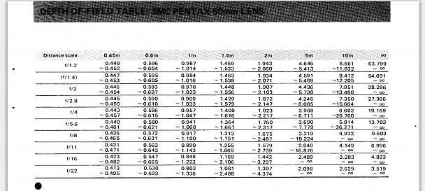

Просмотр сообщенияЮГТ2 сказал:
Пока шарился, вспомнил как это называется. DOF table
Из мануала для Pentax Program A
Прикрепленное изображение: A50.jpg
Сообщение отредактировал РыбакШу: 24 May 2019 - 10:31
#54 РыбакШу
  • 8239 сообщений
  • Город:Кашира М.О.
Отправлено 24 May 2019 - 11:01
Ну, чтоб и для 50/1.2 было
Прикрепленное изображение: K2.jpg
из мануала для Pentax K2
Просмотр сообщенияЮГТ2 (27 January 2015 - 08:45) писал:
Тогда может стоит поискать в сети DOF табличку для этого стекла. Хотя бы минималку знать будете, от чего отталкиваться.
Думаю, это проблема. Найти такие таблицы не для полтинников.
Наверное, можно воспользоваться вот этим калькулятором - https://www.photopil...calculators/dof
Это, конечно, не про конкретный объектив.
