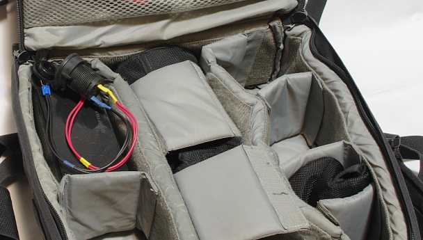

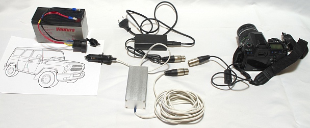

Прикрепленное изображение: IMGP7467.jpg
Получилась универсальная система внешнего питания. Фотег можно запитать от сетевого источника (напрмер, в студии), а можно - от стабилизатора (серебристая коробочка). Стабилизатор, в свою очередь, имеет стандартный разъём для питания от прикуривателя, так что его можно подключить к аккумулятору, либо к автомобилю. Аккумулятор взял герметичный свинцово-кислотный на 7 А/ч, потому, как более ёмкие весят уже неприлично много и таскать их на себе уже шибко тяжко. Для зарядки спаял стабилизатор напряжения и тока на базе микросхемы L200C, предназначенной специально для зарядных устройств. Но стабилизатор я не покажу, потому, что он выглядит неэстетично. Коробочку для аккумулятора пока не стал делать, ибо лень. Аккумулятор прекрасно помещается в отсек рюкзака.
Готовые коробочки, подходящие по размеру жаба душит покупать, видимо, как-нибудь соберусь и сделаю сам.
Прикрепленное изображение: IMGP7468.jpg
Аккумулятор в отсеке Lowepro.
