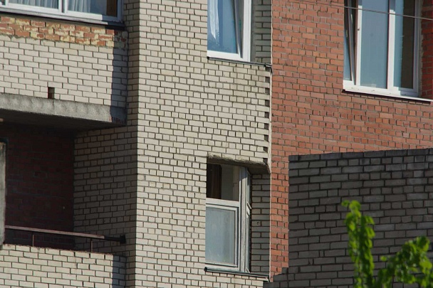

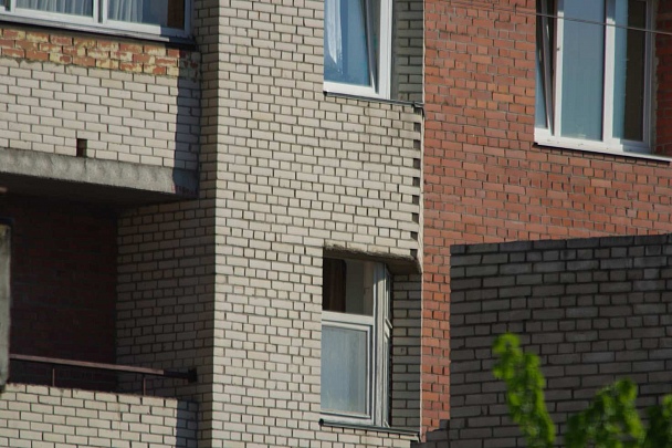

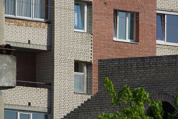

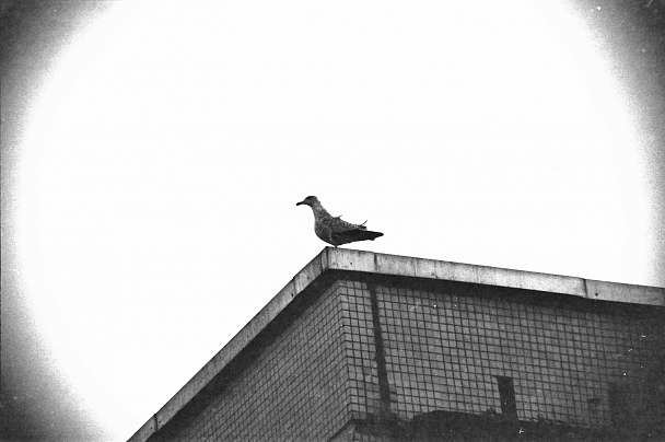

И так по Сигме 150-500 - съёмка со штатива с пред подъёмом зеркала, наши любимые кирпичные стеночки на длинном конце на открытой с конвертером и без
А можно менее экстремальные примеры, близкие к реальным условиям применения? :) А то перспектива споттинга со штатива с предподъёмом зеркала повергает меня в легкий творческий кризис... :)

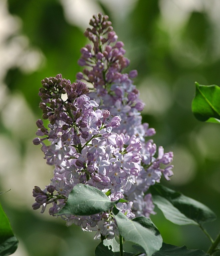

#152 Гость_огл_*
Отправлено 23 May 2014 - 11:44

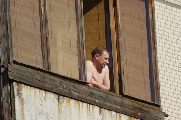

Просмотр сообщенияalvi111 (22 May 2014 - 22:25) писал:
Shnipper, Конечно можно, но завтра, сегодня свету уже нету, а без свету нет портрету :) А в двух словах - на макс. Ф.Р. на открытой мыльновато :( .
камерный джипег без обработки
фр. 150х1.4
по-моему, хорошо. в RAW думаю, что будет еще лучше.

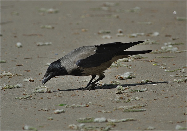

#153 alvi111
  • 2696 сообщений
Отправлено 23 May 2014 - 13:15
Просмотр сообщенияArksonisIntro (23 May 2014 - 09:03) писал:
вороны они крупные. Чего-нибудь поменьше? ^_^

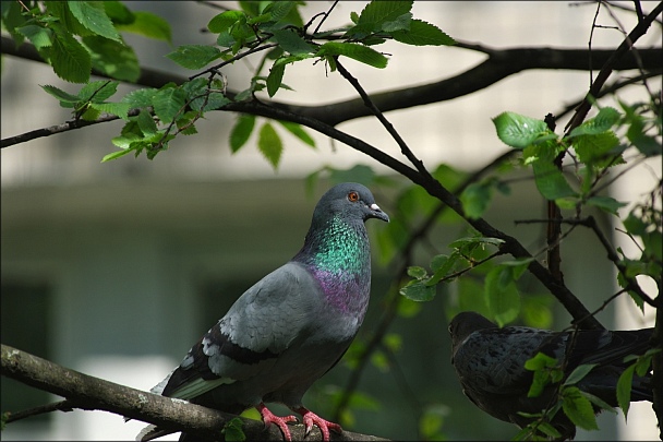

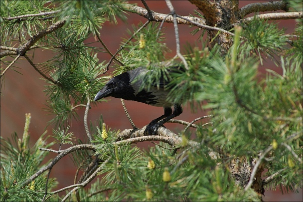

Можно и поменьше : K-3, Сигма 150-500 + HD x1.4 , ISO=200, 1/80s :wacko: , на длинном конце f=700mm, на открытой, с рук:
Прикрепленное изображение: IMGP5434.jpg
Всё таки такая связка для птичек темновата :(
#154 Shnipper
  • 2442 сообщений
Отправлено 23 May 2014 - 13:43
Просмотр сообщенияalvi111 (23 May 2014 - 13:15) писал:
Можно и поменьше : K-3, Сигма 150-500 + HD x1.4 , ISO=200, 1/80s :wacko:/> , на длинном конце f=700mm, на открытой, с рук: Прикрепленный файл IMGP5434.jpg Всё таки такая связка для птичек темновата :(/>
вот это уже интереснее.
Можно брать. Для моих задач вполне должно подойти... при условии наличия должной освещенности. :)

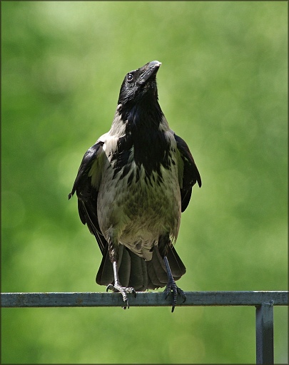

#155 alvi111
  • 2696 сообщений
Отправлено 23 May 2014 - 13:48
K-3, Сигма 150-500 + HD x1.4 , ISO=800, 1/500s , на длинном конце f=700mm, F=10 + 1 стоп конвертера, с рук,
Прикрепленное изображение: IMGP5468.jpg
не большой шарп в редакторе
Сообщение отредактировал alvi111: 23 May 2014 - 13:48

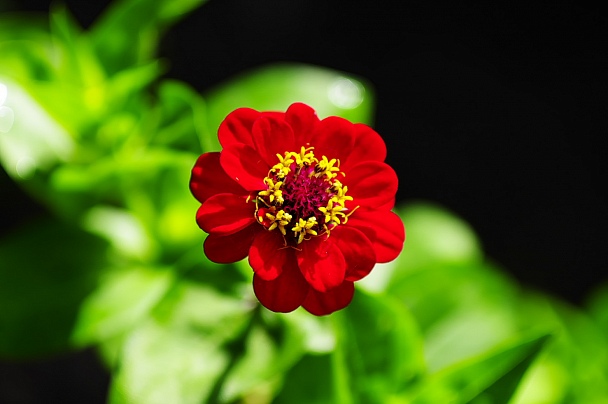

#160 kastasir
  • 1686 сообщений
Отправлено 06 June 2014 - 21:32
*55_1.4(1.4) + HD DA 1.4X => 77_2.4
Прикрепленное изображение: IMGP02.JPG
*55_1.4(1.8) + HD DA 1.4X => 77_2.8
Прикрепленное изображение: IMGP01.JPG
#161 Vlad_Biker
  • 14240 сообщений
Отправлено 07 June 2014 - 04:39
Просмотр сообщенияkastasir (06 June 2014 - 21:32) писал:
Не уверен, что оно того стоило. Все же это телеконвертер, а не макрокольцо.

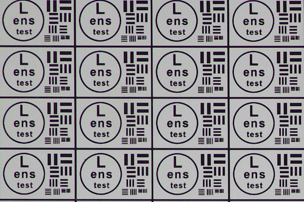

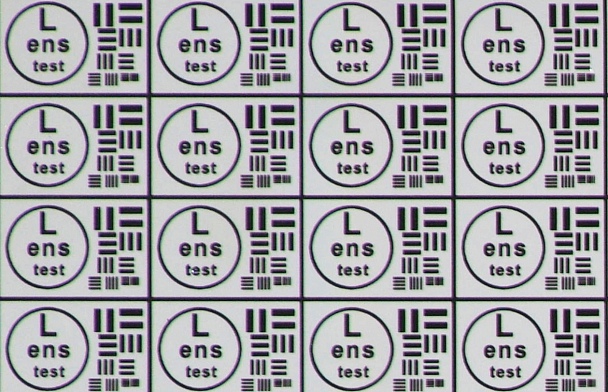

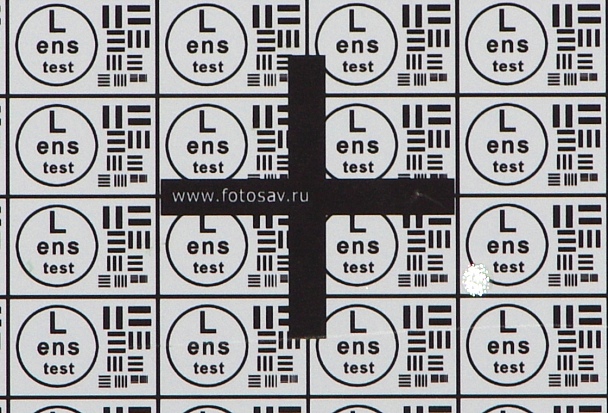

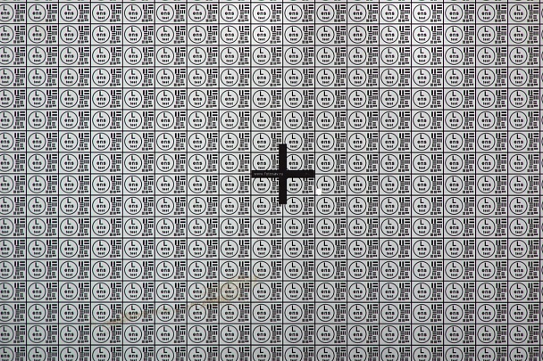

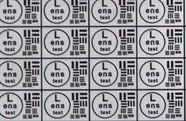

Отправлено 26 January 2015 - 16:30

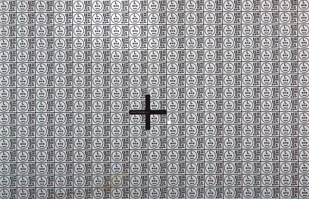

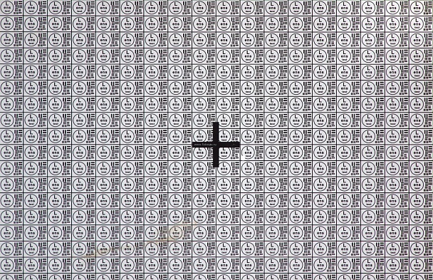

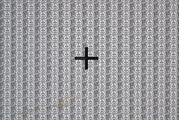

По просьбе товарищей маленький доморощенный тест HD DA 1.4x в связке с SMC DA*300 и адаптера SMC AF 1.7x
Камера К-3, штатив, задержка 12с. , 540 -я пыха, мира формата А-4 распечатана на струйном принтере. Из обработки ресойз и небольшая подтяжка уровней
SMC DA*300 f=4
Прикрепленное изображение: IMGP9021.jpg
SMC DA*300 + HD 1.4 F=5.6
Прикрепленное изображение: 1.4.jpg
Кроп центра
Прикрепленное изображение: IMGP9021ц.jpg
кроп края SMC DA*300
Прикрепленное изображение: IMGP9021у.jpg
Кроп центра SMC DA*300 + HD 1.4
Прикрепленное изображение: IMGP90301.4 ц.jpg
кроп края SMC DA*300 + HD 1.4
Прикрепленное изображение: 1.4 у.jpg
SMC DA*300 + AF 1.7x
Прикрепленное изображение: IMGP90341.7.jpg
Кроп центра SMC DA*300 + AF 1.7x
Прикрепленное изображение: IMGP90341.7 ц.jpg
кроп края SMC DA*300 + 1.7x
Прикрепленное изображение: IMGP90341.7 у.jpg
И на вкусное - SMC DA*300 + 1.7х + 1.4х
Прикрепленное изображение: IMGP90411.4+1.7.jpg
ПС для тех кому интересно есть DNG

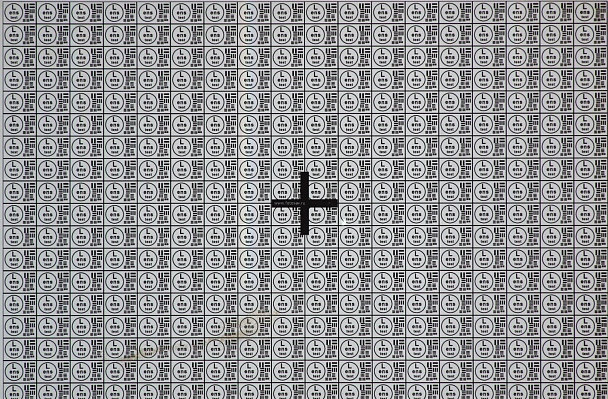

#179 andreybs
  • 1034 сообщений
Отправлено 26 January 2015 - 16:57
alvi111, очень интересные результаты! Пусть pentaxforums завидуют с их "недотестом" этой связки! :)))
Получается, что с трехсоткой старый адаптер работает даже лучше чем новый? Это подтверждается фотками в реальности?
Если да, то основное преимущество Pentax HD 1.4x по сравнению с Pentax-F 1.7x - это более высокая светосила системы и поддержка SDM-мотора трехсотки. А оптически он не выигрывает...
Кстати, что там с краем-центром для связки SMC DA*300 + 1.7х + 1.4х. Продолжение будет? )))

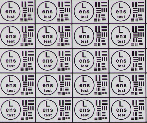

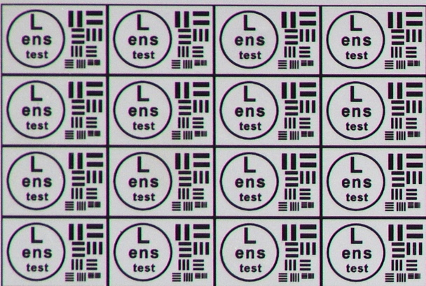

#180 alvi111
  • 2696 сообщений
Отправлено 26 January 2015 - 17:14
SMC A*300/2.8 + 1.7х . f=8
Центр
Прикрепленное изображение: IMGP90411.4+1.7 ц.jpg
край
Прикрепленное изображение: IMGP90411.4+1.7 у.jpg
