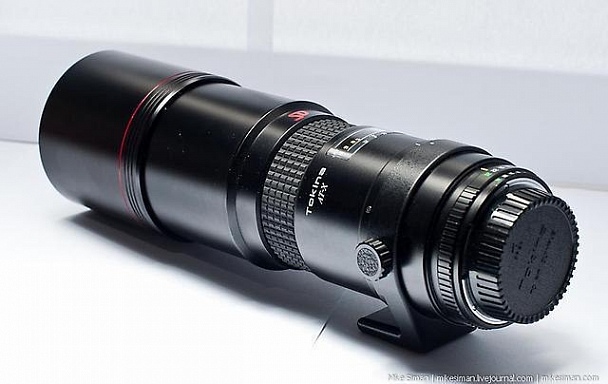

Добрый день всем.
Вопрос по ремонту такой Токины 400 путём использования донора.
Действительно ли линзы от точно такой же AF-линзы под Nikon или Sony/Minolta подходят под пентаксовскую Токину?
Досталась мне по случаю такая 400ка, с покрытыми неизвестным серым налётом "задними" линзами. Налёт не отмывается.
Есть идея приобрести донора и сделать замену (аналог от Nikon или Sony/Minolta встречается намного чаще, дешевле примерно в 1,5 раза, а нерабочий можно и за 50 долл. найти).
Мой мастер-ремонтник опасается, что в связи с особенностями конструкции при установке донорских линз могут быть какие-то несовпадения (...и тогда всё напрасно).
Был ли у кого-то опыт подобной замены?
Сообщение отредактировал whisker65: 01 October 2019 - 11:39
#48 kestrel
    Секция любителей Пентакса
  • 9282 сообщений
  • Город:Кишинев (Молдова)
Отправлено 01 October 2019 - 11:39
Да они идентичны.
У меня две такие Токины. Под Пентакс и под Кенан.
Отличия лишь в механизмах привода фокуса и диафрагмы.
#49 whisker65
  • 508 сообщений
Отправлено 03 October 2019 - 17:13
Просмотр сообщенияkestrel (01 October 2019 - 11:39) писал:
Да они идентичны.
Спасибо. Согласитесь, лучше сначала спросить, а потом уже заказывать ;)
От себя добавлю. Нашёл "в пределах досягаемости" такую же Токину, но на Никон.
Сличили никоновскую и пентаксовскую версии. Вывод- линзоблоки абсолютно одинаковы.
Донора скорей всего на Никон и закажу, т.к. их больше всего и они самые дешевевые.

#50 whisker65
  • 508 сообщений
Отправлено 07 November 2019 - 23:21
Кратное тезисное алаверды к ремонту Токины 400 (на Пентакс) с использованием линз донора такой же Токины (на Никон):
1) Доноров данной модели на японских аукционах продаётся множество на все системы. Больше всего- на Minolta/Sony и Nikon.Реже попадаются на Canon, совсем редко- на Pentax.
2) Очевидно всилу п.1 линза (донор) на Nikon обошёлся в 2,5 раза дешевле чем на Pentax. Притом что последняя оказалась с убитой линзой в задней группе.
3) Сам ремонт, со слов мастера который его делал, совершенно не сложный- передний линзоблок легко снимается, задний легко раскручивается и вынимается. Все линзы задней группы завальцованы в металлические рамки. Т.е. объектив очень технологичный и, если можно так сказать, ремонтопригодный.
Тестовое фото на МДФ- см. ниже. На бесконечности пока не тестил ввиду гнусной пасмурной погоды и полного отсутствия света.
  • Прикрепленное изображение: IMGP6462.jpg

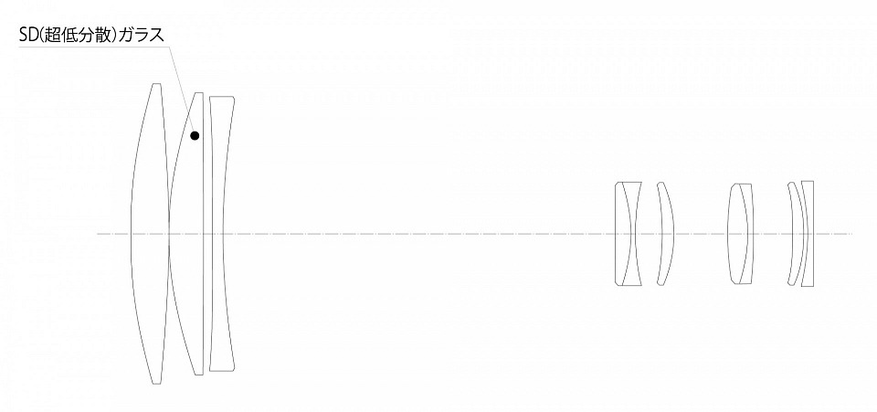

Отправлено 28 January 2021 - 12:55
Добрый день. Не могу нигде найти оптическую схему Tokina AT-X AF 400mm f/5.6 SD .
Может, кто-то подскажет ссылочку. В гугле не забанен, но что-то всё что он мне выдаёт об этом стёклышке - без схемы.
Сам спросил- сам ответил ) Вдруг кому пригодится. https://www.kenko-to...x400af_lens.jpg
  • Прикрепленное изображение: atx400af_lens.jpg
