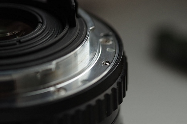

приехал мой А24/2,8, все хорошо, но в режиме А не работает, не показывает диафрагму на дисплее. Что может быть с ним? Мне показалось, что контакт на объективе как-то сильно утоплен и может не доставать да контакта в фотоаппарате, и там всего один контакт, это правильно?

На обеде отвинтил байонет, посмотрел контакт, странный он какой-то, мне кажется он и не изолирован от корпуса, зачем тогда он нужен.

сделайте пожалуйста фото со стороны байонета
Да, один (как и на всех объективах серии А)
Прикрепленное изображение: 97.jpg

У Вас он кажется даже торчит немного, а у меня утоплен вовнутрь, вот тут видно
как я понял вы разбирали его ... там под контактом должна стоять пружина
есть ли она там ?
если есть, то может стоит её чуток рястянуть, чтобы собственно сам контакт выступал за плоскость байонета

все разобрался с контактом, он только в положении А торчит, на остальных положениях утапливается, должен доставать, но авто все равно не работает. В режиме А на объективе и Ав на фото кручу колесо смены диафрагмы, меняет выдержку хотя не показывает значение на экране, два минуса, в экспозицию попадает не точно, в ручном все работает вроде как нормально.

Ну вот и все, разобрался и починил. Все дело было в том, что не доставали контакты один или может два-три из тех, что должны были замкнуться на объектив. Снял байонет, сделал потоньше прокладки и все заработало. У меня там прокладки стоят, после падения на объектив у камеры сместился байонет вовнутрь. Целая тема была про это. В общем все, всем спасибо. Объектив нравится.
