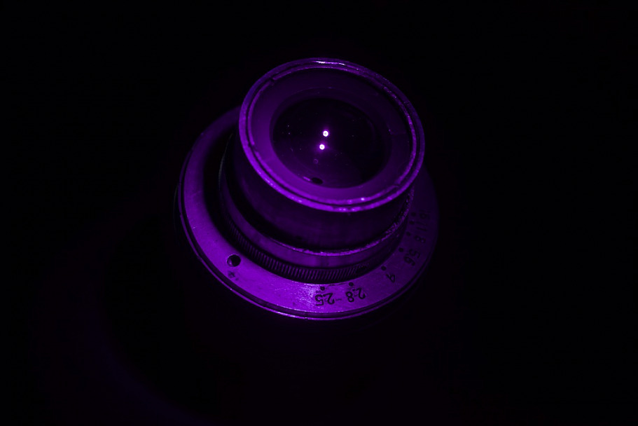

#769 baryshnikv
  • 1195 сообщений
  • Город:Конаково Тверская об
Отправлено 11 February 2024 - 00:21
Задняя линза Schneiber Xenar 13,5cm/3,5, как выглядит склейка в лучах ультрафиолета,
  • Прикрепленное изображение: DSC03773.jpg

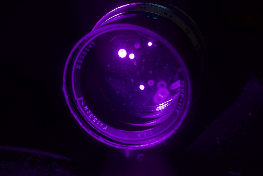

#770 baryshnikv
  • 1195 сообщений
Отправлено 11 February 2024 - 00:41
Слева задняя линза Rodenstock Trinar 13,5/4,5 , справа Таир 11Т, на просвет с торца видно, что две стекляхи, наружняя где-то один миллиметр, толстая больше 5мм, а кольцо с разметкой 2,5-16 фирменное, люминь, в корпусе хвостовика сквозное отверстие с резьбой,
Фото убежало
Фото
Фотография линз
  • Прикрепленное изображение: DSC03771.jpg
Сообщение отредактировал baryshnikv: 11 February 2024 - 00:37
#771 KNA
  • 17921 сообщений
Отправлено 11 February 2024 - 00:53
baryshnikv, мне отсюда не видно :)
Вообще, зелёная лазерная указка неплохо вылавливает границы раздела между элементами.
И у Таир-11 не должно быть сантиметра между передней стекляшкой и кольцом с надписями.
#772 Михайлович
  • 2489 сообщений
  • Фамилия:Манкеев
Отправлено 11 February 2024 - 01:39
Как мне кажется, правая линза (задняя от Таир-11Т) даёт два блика от источника света.
(Эта линза правая на фото, судя по описанию автора).
Это значит две границы воздух/стекло
Или одна линза в реальности...
Последняя линза в Таир-11 это мениск с почти одинаковыми радиусами.
Поэтому отражения от источника света будут очень похожи от каждой границы воздух/стекло.
Что мы и видим на снимках автора.

#778 baryshnikv
  • 1195 сообщений
Отправлено 11 February 2024 - 14:38
Лежит линзоблок Travenar 1:3,5/135 R- посветил фонариком-в середине склейка, а везде он проходит как четыре отдельные стекляхи, есть после этого в жизни правда?
#779 baryshnikv
  • 1195 сообщений
Отправлено 11 February 2024 - 15:44
Разобрал линзоблок Travenar 135/3,5, исключительное качество изделия и сборки(теперича после моих кривых рук так себе) ,склейка притаилась в третьей стекляхе от спереди, она имеет свою личную закрутку с тыловой части, цвет склейки нежно кремовый в лучах моего фонарика, Первое стекло тонкое, второе самое толстое, третье-склейка, до последнего мне не добраться,
  • Прикрепленное изображение: DSC03803.jpg
  • Прикрепленное изображение: DSC03801.jpg
