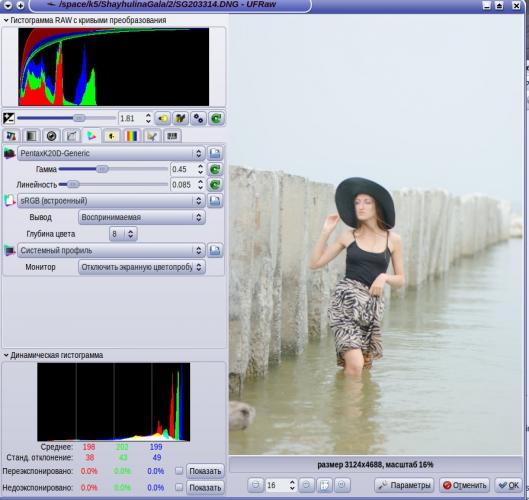

#40 Schwanz
  • 10875 сообщений
Отправлено 31 October 2012 - 22:57
Просмотр сообщенияEpigon сказал:
пример что теряем лежит
это пример того, что у вас почему-то так вышло : ))
вот конвертнул ваш оригинал
