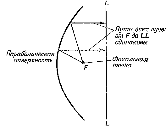

Отправлено 26 October 2012 - 20:03
Просмотр сообщенияbarmaley96 (26 October 2012 - 19:44) писал:
При данной степени кривизны, скорее всего не в фокусе.
При данной степени кривизны фокус должен быть примерно таким.
Прикрепленное изображение: parabola-reflector.gif
