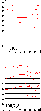

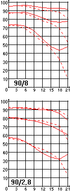

Отправлено 14 June 2004 - 15:13
http://www.photodo.c...PAF9028MACR.gif - Это тамрон
http://www.photodo.c...FA10028MACR.gif - А это 100/2,8 FA, следует заметить, что у версии F графики поинтересней, вообще для меня загадка разница между этими двумя версиями у многих объективов, тот же 135/2,8, например.
В целом, графики этого Тамрона выглядят весьма неплохо, а для маленьких увеличений заметно интересней 100/2,8. Но на 40 lp/mm я отдал бы предпочтение родному объективу на прикрытой диафрагме. И если бы не название Пентакс, то тамрон несомненно конкурентен, особенно с учетом более низкой цены.
#12
Отправлено 14 June 2004 - 16:38
"... вообще для меня загадка разница между этими двумя версиями у многих объективов".
У мея есть сильное подозрение, что это не разница между версиями, а разница между конкретными экземплярами. Вряд ли на Photodo затрудняли себя проверкой энного числа обективов одной модели и построением усредненных кривых. Скорее всего испытывался один случайно (или не случайно) взятый экземпляр. А разница между удачным и неудачным экземплярами может быть весьма велика даже у ведущих производителей.
#13
Отправлено 14 June 2004 - 19:03
Увы, тоже склонился бы к этой версии, но не припомню ни одного случая, в котором бы FA оказался предпочтительнее F. А вот обратных примеров с ходу 100/2,8, 135/2,8, 50/1,4. Не знаю принципа отбора для тестирования, но надеюсь, что не все так примитивно, как один первый попавшийся экземпляр.
