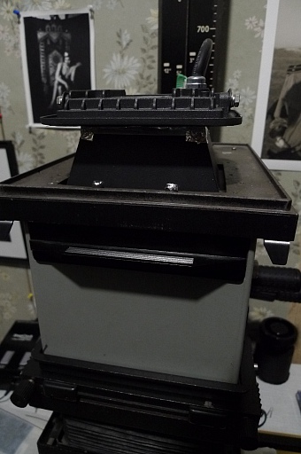

В Беларуси 250-ваттная лампа. Греется, как сковорода. Даже пластик на рассеивателях подплавлять пытается.
Для охлаждения там же в башке установлен вентилятор (который может и не вибрировать), но штатное отверстие для воздуха явно маловато.
Родное реле(плюс трансформатор) по функционалу весьма развесисто, но по габаритам лично меня больше устраивают современные варианты.
Прикрепленное изображение: L1140674.jpg
А вся переделка у меня включила в себя демонтаж лампочки и вентилятора и покупку прожектора за четыреста рублей.
Прикрепленное изображение: L1140675.jpg
