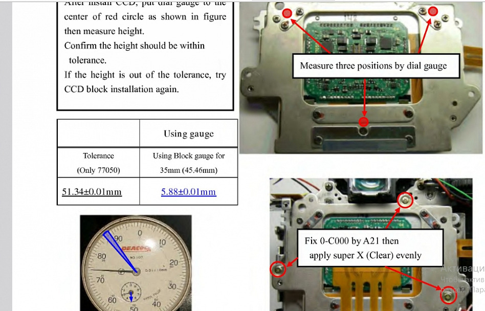

И всё же - КАК отъюстировать матрицу. Проблема реальна - матрица в жутком перекосе. При длинных выдержках грохот, но стаб не работает. Что делать? Фотоапарат К100.

Тут такое дело - если за ремонт захотят больше 200 гр. (а рядом с домом сходу хотели больше) - я особо не улавливаю смысла, ибо б.у. с пробегом до 10 тис. кадров иногда за 500 гр. можно найти. Вот и думаю, что б сделать. Но все равно спасибо - пройдусь.
#27 Vovcheg
  • 217 сообщений
Отправлено 28 August 2014 - 14:54
Проблема решена.
