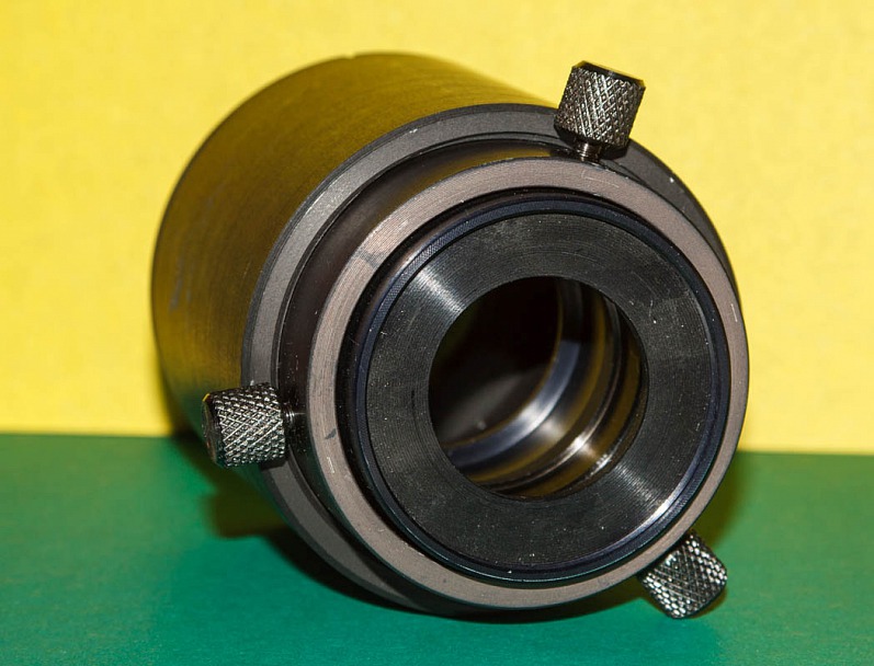

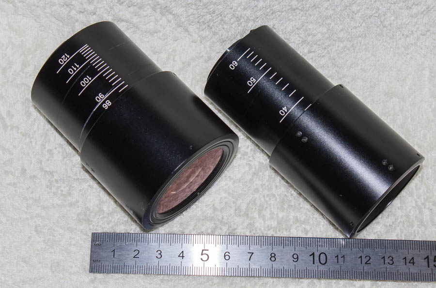

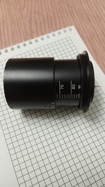

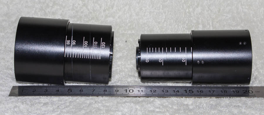

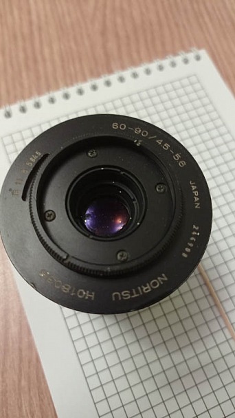

#5 Roman_L
  • 404 сообщений
  • Имя:Роман
Отправлено 29 March 2022 - 07:38
Такие
Это явно не триплеты (по числу бликов), серьезные стекла.
Предвижу комментарии: "Чего спрашиваете, возьмите да попробуйте!". Само собой, тесты будут, отпишусь с примерами фото. Наверняка как у многих, катастрофическая нехватка времени. Поэтому не сразу и не скоро.

#6 Liukk
  • 1916 сообщений
Отправлено 29 March 2022 - 08:43
Просмотр сообщенияRoman_L сказал:
Такие
На первый взгляд изделия интересные. А вот с фокусером могут быть проблемы - есть очень большая вероятность, что будет гулять точка фокусировки при изменении фокусного расстояния. Так что на простейшем фокусере придётся при изменении фокусного подстраивать фокусировку.
Задача по компенсации решаема (например с помощью кулачка), но конструкция сильно усложнится. А для построения профиля кулачка потребуется оптическая скамья или установка типа моей.
#7 Roman_L
  • 404 сообщений
  • Имя:Роман
Отправлено 29 March 2022 - 09:29
Да, даже визуально задний фокальный отрезок "гуляет" в зависимости от фокусного. Усложнять фокусер не вижу смысла. Длинный осевой ход решает все проблемы, по крайней мере на стадии тестирования.

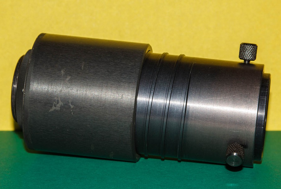

#15 Roman_L
  • 404 сообщений
  • Имя:Роман
Отправлено 01 April 2022 - 10:08
Я даже не представляю, как триплет может быть зумом. Как минимум, насадка трансфокатор с подвижными линзами должна быть спереди. По такому принципу строились киносъемочные объективы типа "Карат" для узкой кинопленки - сзади "фикс", спереди трансфокатор. А Вы так понимаю, испытывали Триплет 365мм/3.65 -проекционный объектив от эпидиаскопа ЭПД-452. Он никакой на узком формате по обзорам (и громадный).
Тут я ожидаю правильную, резкую (и скучную) картинку на кратностях 1/5...10 (т.е. типа луч идет с фотобумаги от 10х15см до 24х36см обратно на матрицу - обратный режиму работы стекла в фотолабе).
Трубы из картона не нужны. Есть вот такое. Времени нет.

#16 Liukk
  • 1916 сообщений
Отправлено 01 April 2022 - 11:23
Элементарно. Наводка на резкость у данного объектива осуществляется перемещением передней линзы. Это позволяет уменьшить выдвижение объектива при фокусировке, но за счёт изменения фокусного расстояния. вот и получается зум-объектив. Кстати, у обычных фотозумов фокусировка тоже обычно производится перемещением какой-то одной линзы (склейки) обычно передней. При этом установленное фокусное расстояние гарантируется только на бесконечности, на ближних дистанциях ФР становится уже другим.
Нет, я испытывал объектив от оверхед-проектора vega sava cls
Есть вот такое.
Моя установке удобнее. В вашей конструкции можно не попасть в необходимый диапазон длин, а трубу из картона проще подгонять по длине
