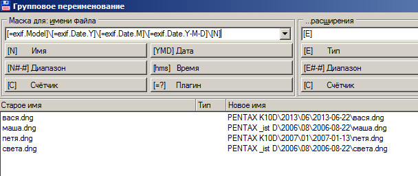

После применения маски
[=exif.Model]\[=exif.Date.Y]\[=exif.Date.M]\[=exif.Date.Y-M-D]\[N]
Прикрепленное изображение: tc_00.jpg
Стало так:
Прикрепленное изображение: tc_02.jpg
Файлы, как и требовалось, разместились по соответствующим каталогам, сохранив прежние имена.
Не пугайтесь названия окна "переименование", потому что перемещение файла, это именно переименование пути к нему )).

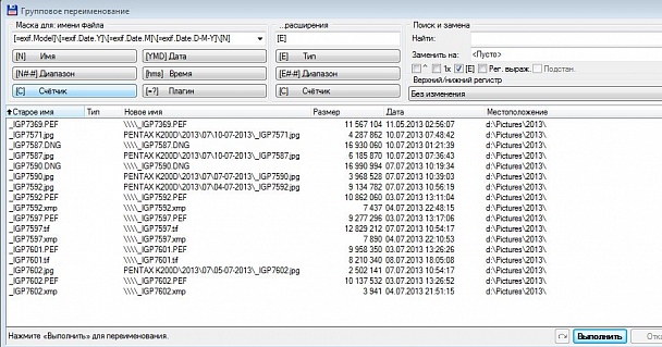

#20 abvit
  • 171 сообщений
  • Город:Витебск
Отправлено 12 July 2013 - 09:41
Просмотр сообщенияmartynov сказал:
быть такого не может!
Сам удивился, но факт. Действие распространяется только на джипег
Прикрепленное изображение: Снимок.JPG
#21 martynov
  • 1425 сообщений
  • Город:SPb-LO
Отправлено 12 July 2013 - 10:15
а, так ему exif не вытащить.. ну тады ясно..
ps "...from JPG and Canon RAW..." :angry:
Сообщение отредактировал martynov: 12 July 2013 - 10:20

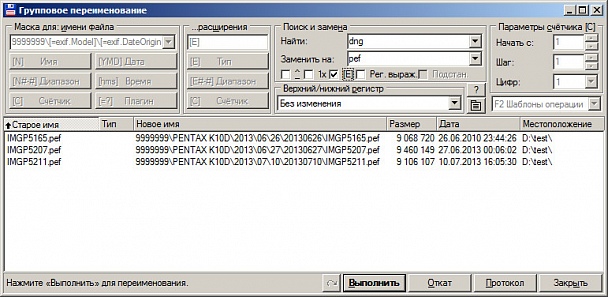

Для себя, используя лишь имеющийся у меня инструментарий, я решил бы эту проблему так (очень затратно по времени конвертации «P.P.S. фалов сейчас около 500Гб из более 100к Файлов» © автор темы... но всё-таки):
1. Конвертирую из PEF в DNG (pef, насколько я понял, надо сохранять?)
2. Задаю (но не применяю!) к DNG-файлам следующую маску:
9999999\[=exif.Model]\[=exif.DateOriginal.Y]\[=exif.DateOriginal.M]\[=exif.DateOriginal.D]\[=exif.DateOriginal.YMD]\[N]
(обратите внимание на отличия от предыдущего варианта, выделено красным)

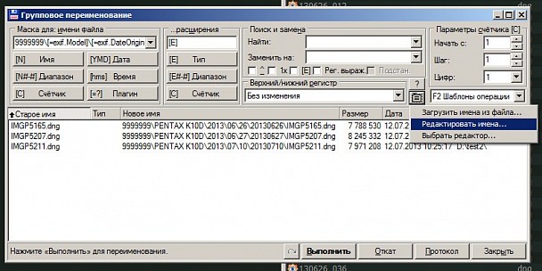

3. Вызываю редактор имён

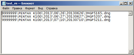

4. Сохраняю список

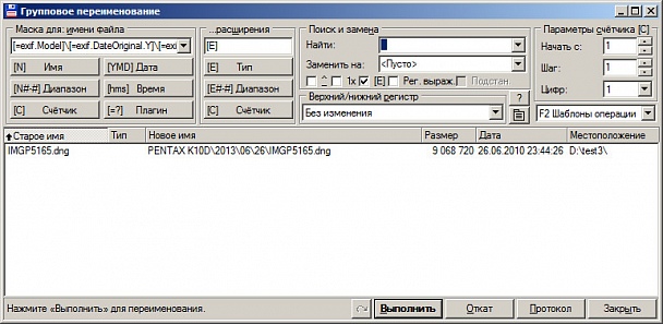

5. Перехожу к PEF-файлам
6. Вызываю редактор имён и открываю в нём сохранённый ранее список
(не забывая вернуть расширение; это, впрочем, можно решить иначе, на другом этапе, но уже непринципиально, речь в общем-то не об этом)
7. Переименовываю.
Всё получилось.

Отправлено 12 July 2013 - 11:58
Просмотр сообщенияmartynov (12 July 2013 - 11:04) писал:
ps исследование показало...
Возможно, что это какой-то баг именно моей машины, но вот, смотрите (файл pef, с измененным на dng расширением):
В новом имени создаются несколько пробелов, что, на первый взгляд, не даёт решить задачу... но они удаляются на этапе переименования постановкой в поле "найти" двух пробелов (что бы сохранить пробелы в именах папок (модель камеры) и именах файлов, если таковые в них имеются; задача решилась.
Количество пробелов в именах файлов, наверное, может быть и иным, но это не мой случай, поэтому и думать не хочу )).
Сообщение отредактировал Protero: 12 July 2013 - 12:00
#27 martynov
  • 1425 сообщений
  • Город:SPb-LO
Отправлено 12 July 2013 - 12:01
у меня так же было. но я не озадачился :) думал баг в exif :)
если равов на терабайт, то быстрее будет их переименовать и убрать пробелы, чем конвертировать в прочие форматы. :)
короче, первый шаг - переименвать пеф в рав, второй - раскидать по папкам с заменой трех (вроде как, всего их 9) пробелов на 0 пробелов.
Сообщение отредактировал martynov: 12 July 2013 - 12:08
#28 Protero
    Gramar Nazi
  • 7504 сообщений
  • Город:Петербург
Отправлено 12 July 2013 - 12:22
Просмотр сообщенияmartynov (12 July 2013 - 12:01) писал:
Безусловно!
...с заменой трех (вроде как, всего их 9) пробелов на 0 пробелов.
Ну, можно и не подсчитывать, пусть TC (не автор темы )) считает:
#29 Protero
    Gramar Nazi
  • 7504 сообщений
  • Город:Петербург
Отправлено 12 July 2013 - 12:39
Ладно, если автору темы всё же дороги его 40 000 пробелов в имени файла )), то тогда так:
Впрочем, с регулярками, не зная всех возможных вариантов, очень трудно дать универсальный рецепт.
Сообщение отредактировал Protero: 12 July 2013 - 12:43
#30 Федор Гороховский
  • 1560 сообщений
Отправлено 22 July 2013 - 11:23
Уважаемые знатоки Тотального Командира!
Прошу совета.
Установил вышеупомянутый плагин http://ghisler.fileb...nt/wdx_exif.zip. В списке установленных плагинов в настройках ТС он присутствует, однако других признаков его жизни мне обнаружить не удалось - ни в настройках колонок, ни в одном из пунктов меню.
В диалоговом окне настройки колонок большинство пунктов неактивны. В справке этого окна есть фраза "An update of the plugin is needed to use this feature", но не понимаю ни как обновлять этот плагин, ни вообще имеет ли эта фраза отношение к моей проблеме.
Сообщение отредактировал Федор Гороховский: 22 July 2013 - 11:36
