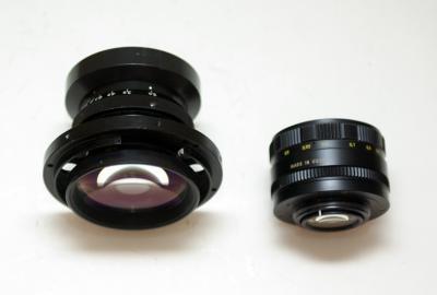

Уран-27 2,5/100

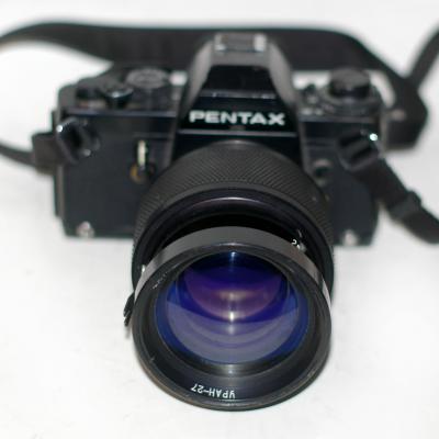

Попался мне такой объектив.
На сайте Г.Абрамова о нем скудная информация.
А помещен он в раздел
Аэрофотообъективы и оптика для космических летательных аппаратов Aerial and space camera lens
Из Википедии выяснил что формат кадра 80х80 мм
Итак, хочу услышать Ваши размышления, стоит или не стоит адаптировать на Pentax, а может у кого уже опыт есть!?

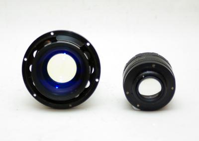

Привожу фото своего экземпляра, рядом Зенитар для сравнения масштаба.
Прикрепленное изображение: 5128.jpg

У аэрофото есть одна неприятная общая особенность. Их делали под конкретное применение. Поэтому можно попасть на две вещи.
1. Задний вершинный отрезок (расстояние от последнего стекла до плоскости фокусировки. Иногда плёнка вообще работала на прижим. Но это легко проверить по окошку.
2. Кривизна поля изображения. Могли быть какие-то кривые корректоры, прижимающие плёнку. Тут кроме тупого теста по газете ничего не придумаю.
Плюс просветление. Им редко приходилось ловить солнце в кадре. :)
#6 Гость_kreisser_*
Отправлено 05 June 2010 - 22:55
На 67-й может и встанет( нужен 67-й чтоб понять), на Pentacon нет.
На 24х36 примерил к LX и кропнутому Pentax точно встанет.
Задний отрезок с запасом, можно и под хвост "А" заточить.
Смущает задняя линза - диаметр как и у передней. Т.е. при изготовлении хвоста с геликоидом, какое то поле линзы перекроит. Впрочем приставлял к камере, ни на что не влияет.
Не пойму конструктив Урана, задний хвост (дурында с отверстиями), удалить бы его, и потом разработать чертеж хвоста с геликоидом, вот как разобрать хвост объектива, пока непонятно!?

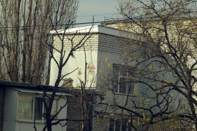

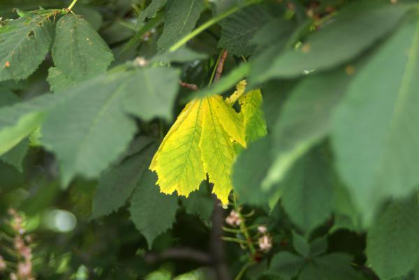

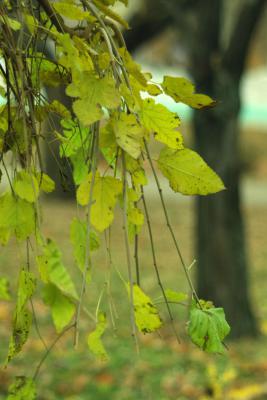

#10 Гость_kreisser_*
Отправлено 07 June 2010 - 18:10
Вышел на балкон, приставил к К10 и вот как рисует на F=2.5
Таки надо что то делать! :)
Прикрепленное изображение: 5973.jpg
Прикрепленное изображение: 5979.jpg
Прикрепленное изображение: 5982.jpg

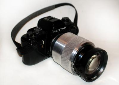

#15 alvi111
  • 2696 сообщений
Отправлено 08 June 2010 - 12:54
Такой объектив имеется, был переделан под Зенит и пользовался как портретник, сейчас через переходник и кольца пытаюсь приспособить на К 200D
#16 alvi111
  • 2696 сообщений
Отправлено 08 June 2010 - 20:13
Вот так это выглядит

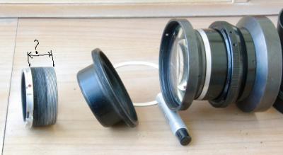

Не подскажете рабочий или задний отрезок объектива?
#29 Гость_kreisser_*
Отправлено 18 August 2010 - 17:48
Просмотр сообщенияalvi111 (9.6.2010, 19:36) писал:
Вид с зади и в разборе.
Измерить можете? (указал на фото).
Прикрепленное изображение: 1190.jpg
