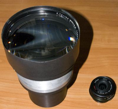

Попался мне на аукционе тут один весьма необычный объектив. Интерес к нему заключался в том, что несмотря на то, что на нем ничего обозначено не было, он имел весьма интересную надпись 100/0.73 b’=1/6.3.
Прикрепленное изображение: _IGP0557.jpg
Поговорил со знакомым, увлеченным астрофото, и выяснил, только, что такие линзы на дороге не валяются, и надо брать :).
Особое влияние оказал просмотр сайтов с фотографиями, сделанными другими сверхсветосильными линзами:
http://www.naturfoto...ed_speed00.html
http://www.muellerwo...bits/fast_lens/
В общем, не удержался и купил. Пока объектив ехал ко мне, стал искать нечто подобное – и вот что нашел:
На сайте астрономов, в классе «Гигантские линзы»: http://alag3.mfa.kfk...enses/200mm.htm
удалось найти некий Carl_Zeiss_Jena_R-Biotar_D137mm_F0.73_f100mm_01, очень похожий внешне, и имеющий следующие параметры: Manufactured by: Carl Zeiss Jena (made in East Germany, 1964); Type: R-Biotar for X-Ray machines, β' = 1/6.4; Diameter: 137 mm (Outer: 141 mm); F/D ratio: F0.73; Focal length: 100 mm; Length: 20.5 mm; Mass: 5.7 kg
Итак, вероятно малютка сделан в Восточной Германии, для рентгенустановок, и цифры не врут – фокусное 100мм, светосила 0.73.
Таким образом, он светлее, чем Kowa 62mm f/0.75 и TV-Heligon 42mm f/0.75, и при этом имеет большее фокусное. По светосиле его обгоняют только Carl Zeiss 50mm f/0.7 (который, вроде, делался для съемок NASA в лунной программе, Tokyo Kogaku Toko 5cm f/0.7 и Simlar 5cm f/0.7.. Ну и наш Искра-3, 72/0.65:
Дальнейшее гугление позволило установить, что он, вероятно, применялся на древних рентгенустановках с флюоресцентным экраном – то есть, не тех, на которых печатают снимки, а тех, на которых врач разглядывает кости «в прямом эфире» - на экране. Естественно, что для снижения дозы облучения и повышения яркости свечения экрана желательно было сделать светосилу повыше.
В силу редкости объектива, за его собратьев на аукционах просят весьма веселые деньги – скажем, за Carl Zeiss Jena R-Biotar T 0.85/5.5cm хотят около $1k.
Упоминается линза и в литературе:
http://books.google.com/books?id=wrtFcUEIW...tar&f=false
http://books.google.com/books?id=OJrJrEJ-r...tar&f=false
Сказано следующее – R-Biotar – развитие схемы Биотара с увеличенной светосилой. Изобретение Willy Merte, фирма Zeiss. Может также рассматриваться, как портретный Петцваль с модифицированным типом установки групп линз.
Прикрепленное изображение: Untitled_2.jpg
..Наконец, посылка пришла.
Прикрепленное изображение: _IGP0555.jpg
Дотащил ее домой – (вес со стальной юстировочной оправой – около 9 кг :) ), положил объектив на скамеечку, и сделал несколько снимков.Веселая штучка. В довольно средне освещенной комнате на моей К20D почти всегда мигает 1/4000 :). Фокусировка на бесконечность на зеркалке, как и предполагалось, невозможна – рабочий отрезок почти нулевой. Кроющее поле для такой светосилы просто огромное – больше, чем 6х6 см.
Попробуем в макроприменении:
Прикрепленное изображение: _IGP0552.jpg
Объектив странным образом ведет себя с цветами – видит их там, где их нет ;). То есть, вот на этом фото за цветком была серая стена. Страшно не любит контровой свет, сразу выдавая серую пелену.
Прикрепленное изображение: _IGP0529.jpg
В общем, безумный макрушник для экспериментаторов. Астроприменение – надо проверять.

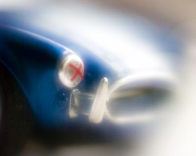

Отправлено 23 October 2009 - 13:16
Вот еще пример - фокусировался на краешек бампера, а фара в миллиметре от него уже не в ГРИП :)
  • Прикрепленное изображение: _IGP0598.jpg

А ещё, эти объективы рассчитывались на определённую длину волны светового излучения источника и определённую же чувствительность фотоматериала (как правило киноплёнки).
#27 talon
  • 2 сообщений
Отправлено 28 November 2009 - 05:33
ребят имеется такой объектив Schneider Kreuznach Xenon 50mm f/0.95
рабочий отрезок у него очень короткий, да и саам он для 16mm пленки был в свое время сделан...
может ктонить посоветует как его на Никон поставить... может переходник с линзой где достать можно или переделкой кто занимается
Кстати кому интересно вот фото с него переделанного под лейку http://www.flickr.com/photos/doo3/27990886...mment=1#preview
Сообщение отредактировал talon: 28 November 2009 - 05:35
#28 KNA
  • 17544 сообщений
Отправлено 28 November 2009 - 09:51
Просмотр сообщенияtalon (28.11.2009, 5:32) писал:
Забудьте. Это можно только на дальномерку или Micro-4/3 поставить. У этого объектива настолько маленький задний фокальный отрезок, что никакими линзами в переходнике это не исправить.
Хм. Кадр Лейки М8, что удивительно, таки кроет. Хотя и явно на пределе. По углам уже кака. Но на Никон все равно не судьба.
#29 NetSkater
  • 6625 сообщений
Отправлено 28 November 2009 - 09:56
Ну.., вообще-то, прежде чем вываливать "продукт" гугления, стоило бы его хоть как-то осмыслить, и не спешить с радужными выводами, чтобы не вводить в заблуждение ни себя ни окружающих...
Форум не диссертация, а Вы - не оппонент. Спокойнее.
Итак. Эти объективы создавались не для "разглядывания", а для пересъёмки, о чём, кстати, прямо сказано в одном из ваших источников, а именно у Кингслейка.
Вероятно, Вы правы. Но я встречал и обратные высказывания.
Причём, для пересъёмки с конкретным увеличением. У Вас оно указано на объективе - 1/6,3. Так что, 6х6 там - вряд ли. Максимум 4х4, а то и 3Х3. "Оригинальный" Р-Биотар Мерте, так и вообще, рассчитывался под 16мм киноплёнку.
А вот тут Вы не правы. Размер 6х6 (если быть точным, 65х65 мм) имеет дополнительная квадратная задняя линза. Кроме того, я проверял кроющее поле по матовому стеклу - заметно больше 60х60 мм. Стеклу я верю больше.. :)
#30 Андрей АМ
  • 7370 сообщений
Отправлено 28 November 2009 - 16:33
Просмотр сообщенияNetSkater (28.11.2009, 9:55) писал:
Форум не диссертация, а Вы - не оппонент...
Форум не ЖЖ... И здесь, вообще-то, запрещено распространение ложной информации, так что, слухи и домыслы лучше бы фильтровать...
А я встречал "высказывания", что Элвис - жив...
Кингслейк - один из немногих источников, которым, действительно, можно доверять, а его "История фотографической оптики" написана отнюдь не для чайников...
Хм... А дальтоники уверены, что закат - зелёный... :)
Это тот самый случай, когда глаза могут обманывать, т/к человеческий глаз практически не способен правильно оценить виньетирование и полевые аберрации ограничивающие угол приемлемого изображения.
Величина задней линзы, так же, не может служить "мерилом" кроющего поля, что, кстати, хорошо видно из приведённой Вами же схемы...
