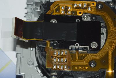

Решил на досуге свой Lumix DMZ-LZ1 древний в ИК камеру превратить,а то лежит без дела! Мыльница бывалая,летала на радиоуправляемой модели,снимали окрестности . А тут нарыл статейку http://kidnappersoul...com/335064.html ,так руки и зачесались!Раскрутил,а как разьемы шлейфов вынуть,непонятно,никогда такие не разбирал! Подскажите,как вынуть?

Просмотр сообщенияkorneliy (1.3.2010, 21:27) писал:
Фото узла хорошо бы увидеть..

Сейчас скрутил обратно-жена трепетно к этой мыльнице относится! )) Поищу в инете картинки-выложу! Навскидку-что-то вроде:

#11 Floppy_Drive
  • 1923 сообщений
Отправлено 01 March 2010 - 22:32
Лучше сфотайте то, что надо разъединить. Там бывает такой разъём просто припаян, а бывает можно отвёрткой поддеть и разъединить.

Вот эти два разьема на шлейфах не дают снять плату.

#15 Шпигель
  • 878 сообщений
Отправлено 03 March 2010 - 21:04
Просмотр сообщенияkorneliy (3.3.2010, 19:23) писал:
Если я увидел то же что подумал...
На всех этих разьемах принцип общий - черненькую пластиковую штучку надо поддеть иголкой с двух сторон и выдвинуть наружу, при этом сам шлейф расфиксируется и за него можно дергать. Если все правильно - шлейф выйдет из разьема практически без усилия. Если неправильно - все равно выйдет, но с усилием. Собирать в обратном порядке - задвинуть шлейф, потом задвинуть черный фиксатор.
Такие разьемы по сути одноразовые, через десяток-другой "туды-сюды" разболтается.
#16 Муравьи
  • 2437 сообщений
  • Город:Окраины Москорепа
Отправлено 03 March 2010 - 21:38
это неверно
на правой картинке надо отодвинуть (как бы выдвинуть назад) черные крепления до упора и вынуть шлейф. Этот разъем хороший крепкий. Сломать сложно, испортить шлейф тоже.
На левой картинке все по-другому.
На разъеме надо ОЧЕНЬ аккуратно поднять (откинуть вверх) черную крышечку.
Будьте осторожны, шлейф и разъем более нежные. Собирая обратно надо проследить чтоб шлейф лёг ровно, потом захлопнуть крышечку.

#18 korneliy
  • 273 сообщений
  • Город:Красноармейск М.О.
Отправлено 04 March 2010 - 22:16
В общем то,мои потуги в снятии разьемов закончились ничем.. Удалось только сдвинуть черный фиксатор с разъема на правой картинке-дальше дело не пошло. Раскачивание с приложением адекватного усилия ничего не дают,такое впечатление,что пайка..Если кто-то видел подробные статьи по разборке ,поделитесь,пожалуйста! Видимо,стандартов по разъемам много,какие то легче снять,другие сложнее. Поискал бы тогда такую мыльницу б/у.
#19 Floppy_Drive
  • 1923 сообщений
Отправлено 04 March 2010 - 22:33
Просмотр сообщенияkorneliy (4.3.2010, 22:15) писал:
Нет, не пайка. Он у вас приклеен тонкой прозрачной пластиковой фигнёй. Сначала надо её оторвать. Можно целиком, лучше с разъема (чтоб осталась прикленной к шлейфу). Потом уже выдвинуть оба чёрных фиксатора. И только после этого с некоторым усилием тащить сам шлейф. Покачивать его бесполезно.
На первой картинке надо очень аккуратно отстегнуть чёрный фиксатор (он имеет неприятным свойством ломаться) вверх. После этого шлейф должен достаточно легко вытаскиваться. Покачивать опять же бесполезно, только тащить в направлении перпендикулярном и противополжном разъёму.
#20 korneliy
  • 273 сообщений
Отправлено 05 March 2010 - 19:32
Floppy_Drive,снял шлейф,который со скотчем-изолятором. Второй снимать не стал-плата и с ним откидывается,открывая доступ к объективному блоку. Как считаете,что откручивать дальше,а что лучше не трогать?

#21 korneliy
  • 273 сообщений
Отправлено 05 March 2010 - 20:02
Вот,собственно ,и до матрицы добрался.Я так понял.стекляха.приклеенная по периметру-это и есть фильтр? Как снять-скальпелем? :)
