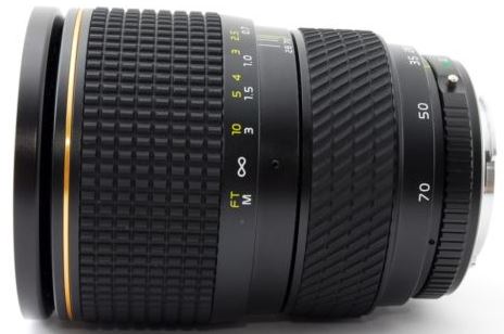

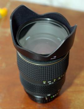

Качество изготовления корпуса объектива - отличное (полностью металлический). Люфты не наблюдаются. При изменении ФР длина объектива не изменяется.
Бленда неудобная- крепление не очень крепкое и бленда постоянно норовит соскочить с объектива. Выход был найден - на оправу аккуратно намотал два витка черной ПЭТ изоленты. Теперь бленда стала одеваться с небольшим усилием и крепко держаться на объективе. Бленда невелика и от дождя вряд ли успешно защитит переднюю линзу.
Прикрепленное изображение: IMGP7666.JPG Прикрепленное изображение: IMGP7659.JPG
Кольцо фокусировки широкое с резиновой насечкой. Ход кольца мягкий и большой, благодаря чему ручной фокусировкой пользоваться удобно. Механизм переключения фокусировки с автомата на ручную оригинальный, и для цифровых камер Pentax не очень оперативный- выполняется в два этапа:

Только вот бленда у меня родная другой формы. Она вкручивается по резьбе на место фильтра. Возможно Вам подсунули не родную, или это уже модернизация собственная.
Моя бленда- байонетная. Сейчас нет под рукой, но в оригинальности ее сомневаться не приходится.

У меня AT-X PRO 28-70/2.8 (купил без бленды) - под лепестковую бленду сверху защёлки нету и резьбы никакой сверху тоже...видимо бленда накручивается туда где фильтр и она круговая..
#16 Alex AIR
  • 375 сообщений
Отправлено 20 September 2007 - 10:12
Просмотр сообщенияGriZZly (20.9.2007, 11:08) писал:
Вечером выложу снимки объектива в районе бленды, если интересно. Вообще, не помешала бы большая бленда, но я не смог найти ничего, что подходило бы под байонет
