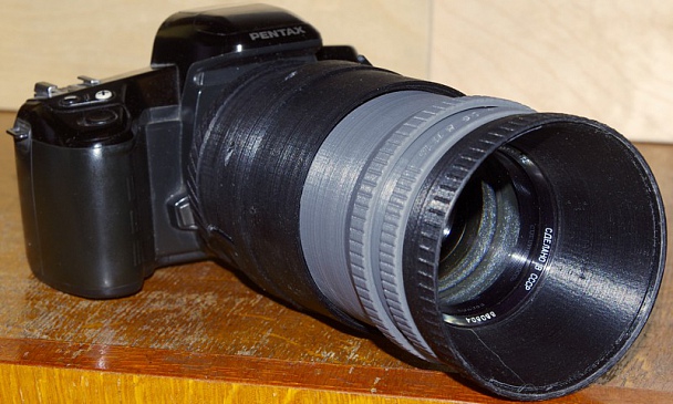

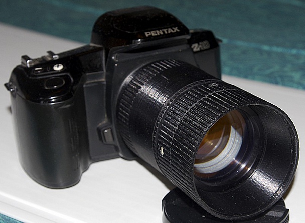

Пока в процессе проработки "правильного" фокусера для РО501 (с управлением диафрагмой по типу Гелиоса 44) Дело движется к завершению. Пока решил сотворить очередное изделие
Встречайте; простой фокусер для проекционника 35 кп-1,8/65 У него диаметр 52,5 мм и длина 74 мм.
Прикрепленное изображение: 35кп-1,8_65_1.jpg
Габариты в сравнении с Юпитером 9
с привинченной блендой
Прикрепленное изображение: 35кп-1,8_65_2.jpg
без неё
Прикрепленное изображение: 35кп-1,8_65_3.jpg
С резкостью на бесконечности всё в порядке.. Делал по аналогии с фокусером из п.№57 только габариты пропорционально уменьшил в соответствии с диаметром 52,5 (вместо 62.5 у КО140М) Ход геликоида забыл уменьшить, поэтому он так и остался 30 мм. Вначале решил, что будет тяжело фокусироваться (ведь фокусное расстояние объектива уменьшилось более чем в два раза), но пробы показали, что мои страхи оказались напрасны.
Выдвижение объектива: 32 см.
Минимальная дистанция фокусировки: 28 см.
Покупные изделия кроме проекционника: реверсивное кольцо К - М52х0,75 и 4 винта с гайками М2,5
Максимальный диаметр фокусера: 66 мм
Длина с ввернутой блендой: 115 мм, без неё: 90 мм
Жду замечаний, советов и рекомендаций, особенно от KNA

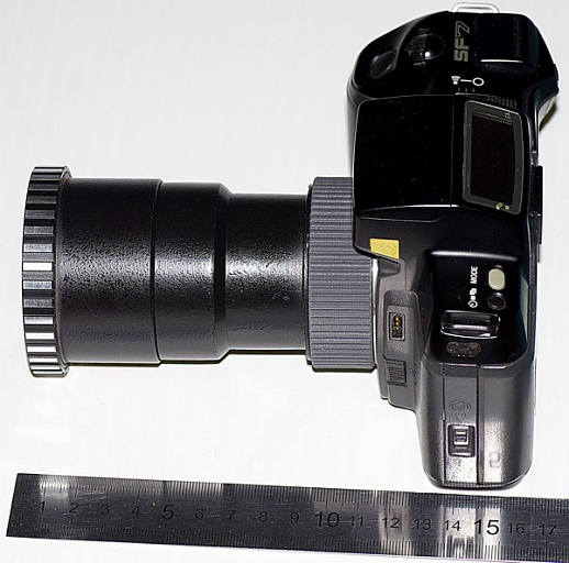

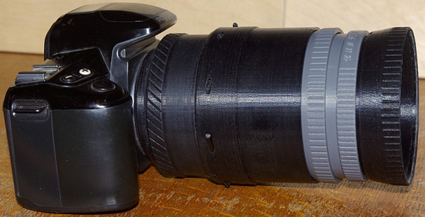

Заканчиваю работу над РО501. С линейным перемещением линзоблока и управлением диафрагмой по типу Гелиоса 44. После полной сборки выплыли косяки - неправильная работа кольца закрытия диафрагмы. (Собственно ради выявления подобных косяков в мой конструкторский отдел и был приобретён 3D принтер, ибо макетирование сразу в "железе" довольно дорого стоит, да и времени тоже - это же опытные образцы, их частенько полностью переделывают. Иногда изготовления изделия в железе ждать приходится по 2...3 месяца. А на принтере обычно и пары дней достаточно, ну в крайнем случае - неделю. В других КБ конструктора тоже не нарадуются на 3D принтеры (у кого они есть, естественно.))
Прикрепленное изображение: IMGP4771.jpg
Вид сбоку, положение на бесконечности.
Прикрепленное изображение: IMGP4768.jpg
Минимальная дистанция фокусировки. То, что обведено красным будет закрыто декоративным кольцом.
Прикрепленное изображение: IMGP4769_2.jpg
Хочу посоветоваться с почтенной публикой. Такое сочетание цветов нормально? Вот так примерно это будет выглядеть,
Прикрепленное изображение: РО501 СБ1.jpg
или всё сделать из чёрного пластика? К декоративному кольцу это тоже относится. Цвета в реальности и на картинке отличаются, ибо если сделать на картинке настоящий чёрный цвет, то полутонов видно вообще не будет - всё сольётся. На фото цвет близкий к реальности. Только серый - чисто тёмно серый, без синеватого отлива. Декоративное кольцо нужно для закрытия фиксаторов (торчащие прутки на фото) на кольце фокусировки. (в реальных объективах это рифлёное резиновое кольцо, под которым скрываются стопорные винтики)

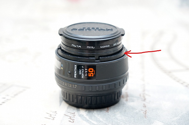

Liukk мне достался объектив SMC Pentax-F 50mm F1.7 без декоративного кольца фокусировки (на фото такое указал стрелкой) , его можно смоделировать не имея оригинала? Спрашиваю у Вас как у опытного человека, если да, то буду искать у нас такого мастера с принтером. Во общем то и без кольца объектив успешно справляется с задачей, он же автофокусный, но хочу все таки сделать это кольцо.
Как сейчас выглядит без кольца позже сниму и покажу фото.

#79 kreisser
  • 15244 сообщений
  • Фамилия:Kreisser
  • Город:Anchorage W 7th Ave
Отправлено 07 May 2018 - 16:19
Просмотр сообщенияLiukk (07 May 2018 - 15:01) писал:
Оригинала в смысле такого же декоративного кольца?
Да можно. Только для гарантии посадки необходима ответная деталь.
Ответная деталь на объективе (указал стрелкой) с пазами которые предполагаю стыковались с такими же назовем выпуклостями на утерянной детали. Возможно крепеж был методом защелкивания. Понятно что такой точности не добиться, думаю посажу на какой нибудь щадящий клей. Обратную деталь естественно не буду снимать, придется разобрать весь и объектив, а это чревато последствиями. Если дать объектив целиком, тот кто 3D печатью занимается поймёт, что я от него хочу? Фото объектива с оригинальной деталью конечно дам.
Прикрепленное изображение: 6066.jpg

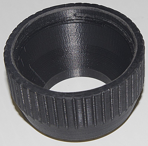

Купил неделю назад фильмоскоп (так было указано в объявлении на авито) Лэти 60М с объективом "зебра". Для определения размера от байонета камеры до торца объектива с помощью фокусировочного "стакана" для проекционных объективов с диаметром 62,5 мм, который у меня уже был, куска линолеума и скотча собрал вот такую конструкцию,
Прикрепленное изображение: фок_проба.jpg
Так как объектив оказался сильно вдвинут к байонету камеры (по другому не получалось установить в "стакане"), при наводке на бесконечность открылась внутренняя часть родного "геликоида".
Примерно так:
Прикрепленное изображение: фок_зад.jpg
Причём это я уже пытался закрасить чёрным перманетным маркером, но краска держалась непрочно, была мягкой и после нескольких вращений стала комковаться и слезать. И тем не менее положение это не спасло.

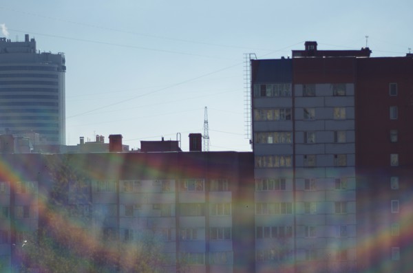

Результат съёмки против солнца, причём солнце в кадр не попадает. Кошмар полный.
Прикрепленное изображение: фок_проба_кадр.jpg

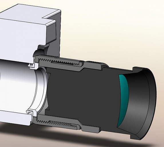

Потом сделал уже более-менее нормальный переходник, аналог см. тут http://lens-club.ru/.../item/c_59.html Теперь при съёмке на бесконечности внутренности родного "геликоида" уже не обнажались и бликов, естественно, не давали.
Прикрепленное изображение: фокусер_1.jpg
Результат съёмки при тех же условиях против солнца.
Прикрепленное изображение: фокусер_1_кадр.jpg
Совершенно другое дело!
В статье, на сайте lens-club.ru на рис.1 размер H для Пентакса на таком переходнике рекомендуют делать 17...18 мм. У меня же получилось 20,1 мм! Вот эти-то 3 мм и могут давать блики при съёмке против солнца, если внутренности родного "геликоида" не зачернить. И даже чернение краёв линз не спасёт, если пользоваться родным "геликоидом". Доверяй но проверяй!
В следующем посте покажу внешний вид и разрез 3D модели фокусера
3D модель, разрез.

Готовое изделие.
Прикрепленное изображение: фокусер_2.jpg

Забыл указать характеристики:
Ход резьбы геликоида: 30 мм
Выдвижение объектива: 22 мм
Минимальная дистанция фокусировки: 58 см
Можно было сделать и большее выдвижение, но не хотелось раздувать наружный диаметр.

А я не был ограничен ничем (кроме выступающего "клюва" вспышки, рабочим отрезком камеры и внутренним диаметром байонета), что хотел, то и воротил и делал то, что личнно меня устраивает. Видел я эти F 92/2 установленные в корпуса от Гелиоса 44М. В тех что сделаны по-уму и вполне достойно - много токарной обработки корпуса F 92/2. А другие просто внешне не нравились.
И мне проще и быстрее разработать и напечатать фокусер на 3D принтере, чем приспосабливать уже существующую конструкцию со своими ограничениями. Ход геликоида был взят от уже существующих конструкций, которые я уже сдесь выкладывал. Можно было сделать ход многозаходной резьбы и меньше, но после пробы 35кп 1,8/65 (см выше п. 65) с таким же ходом понял, что меня всё устраивает и вносить изменения в 3D модели смысла нет. Выдвижение объектива можно было конечно тоже сделать меньше, но зачем? К тому же внешний вид всего изделия в этом случае мне не понравился.
Я этот фокусер денёк проектировал, в свободное от основной работы время, точнее приспосабливал уже существующую конструкцию к конкретному объективу, и 13 часов её печатал 3D принтер (ночью).
