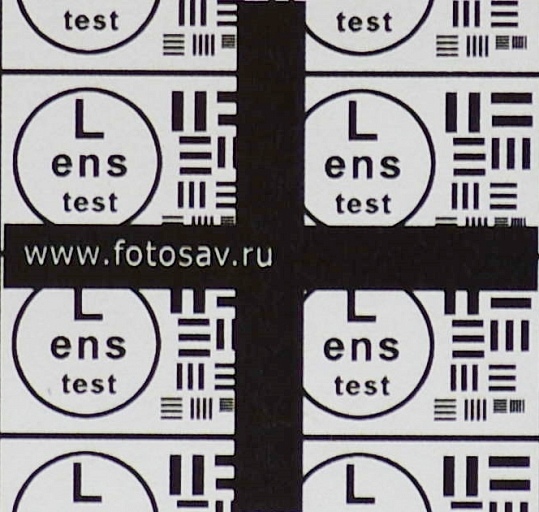

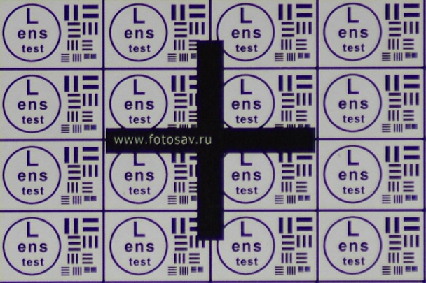

Давно хотел протестировать дальнобойный светосильный телевик типа 300/2.8. И вот, выбор пал на бюджетный Tamron 60b (ручная фокусировка). Подробнее про объектив напишу в специальной теме... В качестве оппонента Тамрону решил взять современную звездную трехсотку Pentax DA* 300/4 . Цель эксперимента - выяснить, в каких ситуациях профессиональный Tamron SP сможет побить профессиональный Pentax DA*. Итак, поехали....
Первый эксперимент проводился в "лабораторных условиях" на тестовых таблицах. Цель - сравнить базовую резкость обоих телевиков на открытой диафагме. Вот, что получилось:
Pentax 300mm F4.0
Прикрепленное изображение: 0p 300 4.0 (640x430).jpg
Tamron 300m F2.8
Прикрепленное изображение: 0t 300 2.8 (640x426).jpg
Стоит отметить, что оба объектива обладают минимальной дисторсией и равномерной резкостью по полю изображения, поэтому для сравнения выложил только центр кадра. Возможно, это не заметно, но Тамрон обладает некоей "мягкостью" изображения, когда Пентакс поддерживает высокий микроконтраст на уровне пиксельной детализации. Возможно, мягкость картинки Тамрона обусловлена хроматическими абберациями, которые однозначно требуют коррекции при постобработке.
Забыв про немалый вес Тамрона, можно выделить два его функциональных преимущества перед Пентаксом:
- более высокая светосила F2.8,
- возможность собрать светосильного автофокусного теле-монстра 510mm F4.5 при использовании Pentax-F 1.7x AF-Adapter.
В следующих тестах проверим, на сколько хорошо это работает.

Четвертый эксперимент проводился для определения предела разрешающей способности каждой из систем (см. предыдущий эксперимент), сравнивая 100% кроп каждой системы для одинаковых объектов.
Pentax 300mm F4.0
Прикрепленное изображение: 10p (640x426).jpg
Tamron 300mm F2.8 & 1.7xAFA ( 510mm F4.5 )
Прикрепленное изображение: 10tx (640x424).jpg
Фрагмент Pentax (100% кроп)
Прикрепленное изображение: 10p.jpg
Фрагмент Tamron (100% кроп)
Прикрепленное изображение: 10tx.jpg
Комментарии излишни. Если бы была камера 32Мп, то можно было бы попытаться найти предел, где DA300 потеряла бы резкость картинки при цифровом увеличении. Ну а поскольку 24Мп разрешаются полностью почти всегда, то это означает возможность кропа до эквивалентных 500мм.

Просмотр сообщенияАндрей_Нск (06 April 2015 - 22:49) писал:
Еще бы экспонировать их одинаково ;) По контрасту Тамрон "сливает" конечно сильно. Но по детализации все не так уж плохо.
Ниже результаты паритета в лабораторных условиях.
100% кроп K3+Тамрон300/2.8
F2.8:
Прикрепленное изображение: 300 2.8.JPG
F4:
Прикрепленное изображение: 300 4.0.JPG
F5.6:
Прикрепленное изображение: 300 5.6.JPG
F8:
Прикрепленное изображение: 300 8.JPG
100% кроп K3+DA300/4
F4:
Прикрепленное изображение: p300 4.0.jpg
Я бы не стал говорить, что Тамрон "плохой". Просто DA300 оказалась "слишком хорошей". :)
Если бы не ХА Тамрона, то бы он отыграл в резкости как минимум один стоп за счет правильного микроконтраста, который определяет детализацию на 100% кропе.
