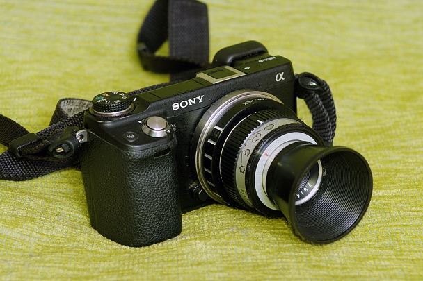

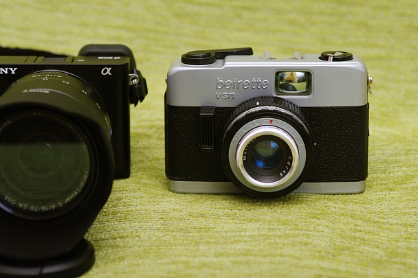

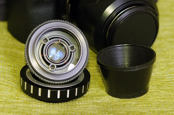

SONY NEX6 + Meritar 45mm f/2.8 1987
Beirette vsn c объективом Meritar 45mm f/2.8 http://camerapedia.w...er_Beirette_vsn купил на блошином. Покупал ради объектива для адаптации на цифровую беззеркалку. Т.к. объектив жестко встроенный с центральным затвором, пришлось разобрать камеру и извлечь объективную часть. Лепестки затвора были удалены и вклеено макрокольцо М39. Объектив ФФ так что подойдет и на камеры фул. Диафрагма двух лепестковая, квадратная, надо будет испытать и на зажатых значениях.
Прикрепленное изображение: 5.jpg
Прикрепленное изображение: 6.jpg
Прикрепленное изображение: 8.jpg
Прикрепленное изображение: 9.jpg

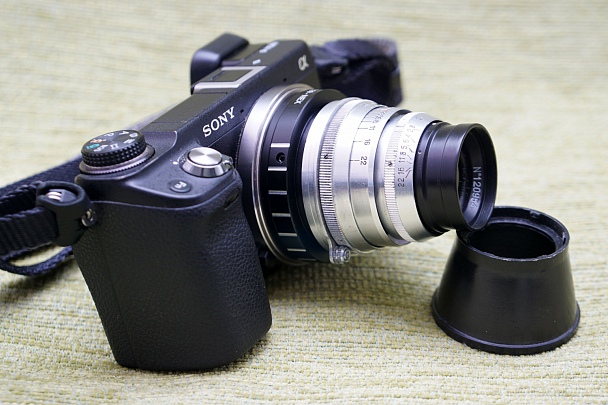

Отправлено 14 April 2018 - 12:08
SONY NEX6 + РО3-3М 2/50 кинообъектив (см. пару фото выше, тоже с него)
объектив киносъемочный РО3-3М изготовитель не определен,, нет логотипа, предназначен для киносъемки профессиональными киносъёмочными аппаратами. Год выпуска этого экземпляра примерно 80-е прошло века. Адаптировал для использования с цифровыми беззеркальными фотоаппаратами с помощью геликоида от дальномерного Индустар-26М. Можно использовать геликоиды Индустар-61ЛД (дальномерного) и Юпитер-8.
Адаптация, разборка, нарезка (отдавал токарю) на внутреннем стакане резьбы чтоб вкрутить линзоблок, сборка.
Родной геликоид не особо удобный и тяжелый, поэтому его и не пытался использовать для адаптации.
Прикрепленное изображение: 66x.JPG
Прикрепленное изображение: 88x.JPG
Прикрепленное изображение: 11x.jpg
Прикрепленное изображение: 22x.jpg
Прикрепленное изображение: 33x.jpg
Прикрепленное изображение: 44x.jpg
Прикрепленное изображение: 55x.jpg
Прикрепленное изображение: 4151x.jpg
Прикрепленное изображение: 4155x.jpg
Прикрепленное изображение: 4157x.jpg
Прикрепленное изображение: 4158x.jpg
Прикрепленное изображение: 4162x.jpg
Прикрепленное изображение: 4164x.jpg
Прикрепленное изображение: 4165x.jpg
Прикрепленное изображение: 4167x.jpg
