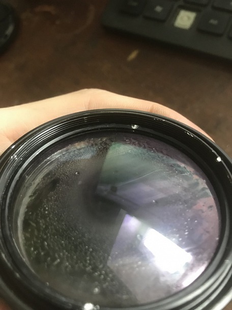

#20 Йван
  • 315 сообщений
  • Город:Владимир
Отправлено 26 February 2022 - 11:52
Ни как не могу понять как разобрать передний линзоблок... На нем вообще ни каких намеков на шлицы за которые зацепиться можно. Единственная резьба есть перед передней линзой (резьба фильтра). Не имея больше идей взял выпилил пару шлицов бор машинкой на кольце которое крепит переднюю линзу и оно прокрутилось где то на 1 оборот, но уперлось в резьбу светофильтра. Значит явно что то еще снять нужно. Народ Хелп!
  • Прикрепленное изображение: IMG_6119 (1).jpeg
