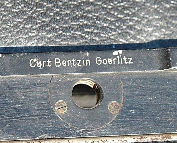

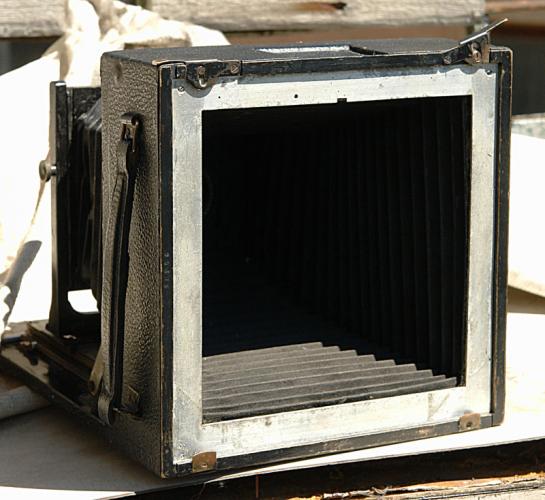

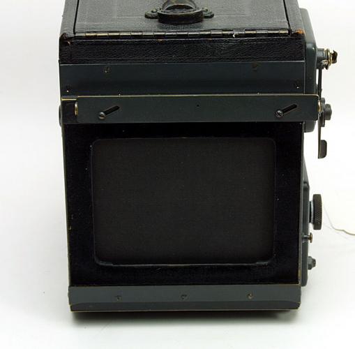

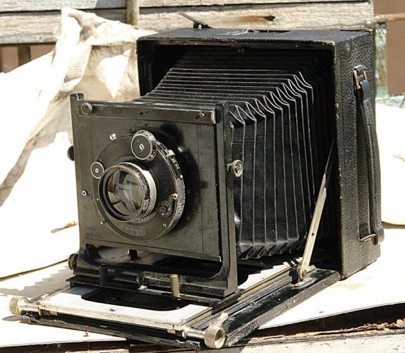

Взял сегодня сабж на толчке за 120 вечнозелёных. При камере был родной штатив, и великолепная сумочка из кожи, но, к сожалению, ни кассет, ни матового стекла. Думаю, не попробовать ли изготовить. Но слабо себе представляю как это всё должно выглядеть. Может кто-то встречал раньше что-то подобное, или же даже есть в коллекции, и может поделиться фотками и размерами?
  • Прикрепленное изображение: 3.jpg

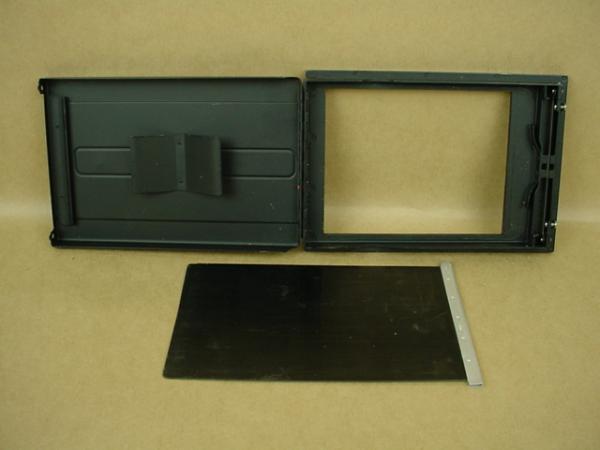

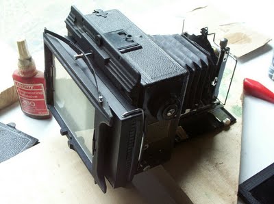

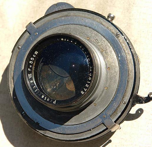

Собственно я брал камеру исключительно ради объектива. там стоит двойной цейсовский Протар - Carl Zeiss Protarlinse Vll f 35cm
Достаточно редкий зверь, и до сих пор ценимый (фактически - вершина развития схемы Перископа):
Хорош объектив тем, что у него всего два элемента, так что светорассеяние минимально. Кроме того оба элемента покрыты ведиколепным "естественным" (типа - возрастным) просветлением, так что кажется с первого взгляда, что там явная "многослойка". :D
Передняя лица, к сожалению, содержит немало царапин, но поскольку я хочу его в основном на портреты пробовать на портреты, то это не должно быть большой проблемой. Тем более, что когда смотришь на просвет, то вроде не очень и влияют на качество (всё-таки большой диаметр линзы).
Тем более, что так как это двойной протар, то задний элемент (который в отличном состоянии) может использоваться и самостоятельно - как великолепная ахроматическая линза.

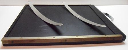

Затвор там тоже в общем и целом работает, хотя почистить и промыть бензинчиком явно не помешает.
Диафрагма уникальна тем, что там, вместо относительных значений нанесена плавная шкала абсолютного диаметра дырки диафрагмы.
  • Прикрепленное изображение: 4.jpg
  • Прикрепленное изображение: 5.jpg

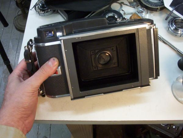

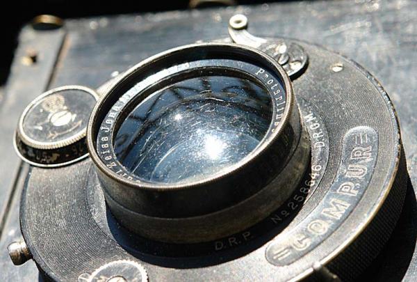

У меня что-то урожайный момент на Protar-ы. Сегодня за 50 вечнозелёных прикупил там же вот этот объектив. В исключительно хорошем состоянии. Судя по сериальнику - 1926 года выпуска
Он имеет фокус в 18 см, и - соответственно максимальную светосилу в 1:18
Так что на этой камере это будет скорее пейзажник. Тем более, что это не "двойной протар", а попроще схемка вроде, и половинками отдельно снимать нельзя.
Но, может, проще под эти два объектива какую деревяшку советскую прикупить? Чем тут пытаться восстановить дивайс? Хотя и жалко так сразу отказываться.
  • Прикрепленное изображение: 6.jpg

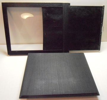

#22 kUk
  • 1598 сообщений
Отправлено 24 July 2012 - 19:19
Харман и Ильфордом для подобных мероприятий выпускают позитивную ЧБ бумагу: http://www.macodirec...dad0d8eecdfbf8d
Сообщение отредактировал kUk: 24 July 2012 - 19:19

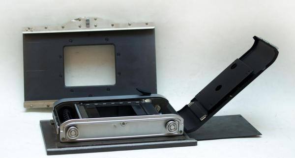

#23 kiyas
  • Пользователь.
  • 9644 сообщений
  • Имя:غیاث
  • Отчество:ابن عاشر
  • Фамилия:عاشری
  • Город:هالیفاکس- کانادا
Отправлено 27 July 2012 - 05:08
Просмотр сообщенияWerySmart (23 June 2012 - 19:23) писал:
по фр обеьктива можна передполагать камера это 18х24 или 8х10. в зависомести от в каком камерном зоне живёте, можна оперделится с выбром формата. 18х24 или 8х10.
так в будущем будеть легче с выбром матриалов.
например в наших крайях горазде труднее с 18х24 а все фиьмы и бумаги идуть по 8х10.
конечно можна готовит задник самим учитивая этот таблицу на расстаяние глубини необходимы для фильма/фокус с задны стороны доске.
там на втором линие ошибечно написсанна Depth to film surface(глубина к поверхности фильма) надо читать Depth to septum.(глубина к перегородка)
этот глубина на 4х5 будеть около 5 мм от задны поверности кассети до поверхности где сидить плёнка такая же расстояние необходимо для мотового стекло до задны поверхности фокусировечног доска. т.е обо плёнка и мат.стекло стоять на почти 5 мм глубже с той что их держить,(кассета/рамка) если измерять с обротной стороны (в стороны обьектива)., на 8х10 оно почти ровно 6.6мм (размеры примерны ) переводите инчи на мм с таблицы.
или купит готовые задники на 18х24 или 8х10.
но если пойти по 4х5 пути.что более распространенный ,тогда ваш 35 см будеть портретник и 18 см нормал.( почти)
легче вырезать доску на размере задника вашего камеры и зделать чуть больще чем 4х5 окно в центре , затем купит вот такой пак филмь холдер на 10$
внимание: данная процудра публикуется в первые. использавние пак филмь холдера в качестве фокусировечны , моё изобретение. на патента не подовал ещё :)

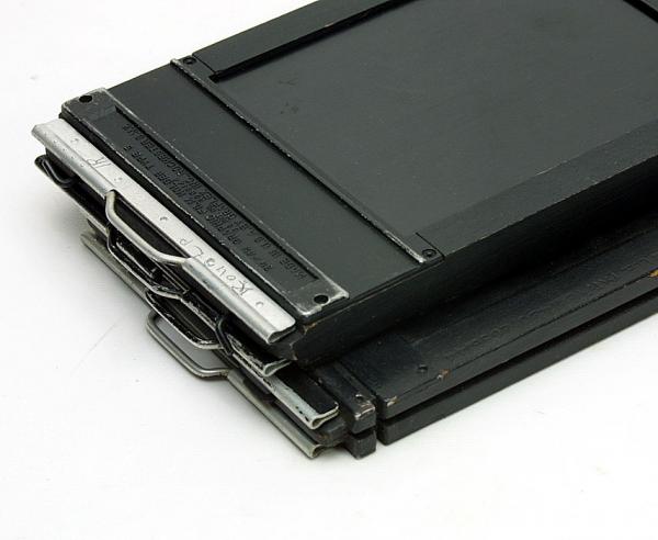

Прикрепленное изображение: Picture 371.jpg
снимать (убрать)кришу и слайдника .прикрепить по центру матоваго стекло, (что в полне можно готовить из пластмас. акрил. листы слегка обработив с мелкым наж. бумагиой.. и всё. мат. стекло готова)
тепер если поставить этот пак фильм холдер на тот дырку/окну вырезанные на доске .то окно на доске со всех сторон дольжена быть на пол мм больще чем окно на вашем мат стекло/ пак холдер(тепер уже фокусник) что бы светь не прикрить.
зделать ограждение с 3-рех сторон для светозащйты учитивая размера кассеты со всех сторон.легче начертить карандашом контуры кассеты. сверху и снизу держатели на подобие что на обьективном доске для устоновки обьектива .напрмер так
Прикрепленное изображение: xback.jpg
на этом фото 3 -тая ,правая перегородка ( ограждение) почти не видно.но она тонкая,железная стенка. она там есть :)
это камера для левщих. :) кассета берёть с лево.это для примера ограждение показиваю. это стары модел
graflex и не Graflok Back модел как видите не имееть светозащйтны вертикал. углубление.
как видна на ссылке человек вырезаеть углубление на ровную доску .проще будеть просто столярним клейем 3 дошечки/палочки
приклейть и закрепить винтом, шурупой.гловное что свет не полез с крайёв кассеты.с правой стороны вырезать вертикальную яму
что бы холдер сидел ровна,оно и светозащйтны функцию имееть.посмотрите на последные фотки.
передставте себе что там не кассета ,а пак фильм холдер . сут таже. там пока толка не хватаеть держатели(зажими) сверхк и снизу.
в конце покрить тот поверхность где кассета будеть сидеть тонким фелтовым матриалом . как на старом ФКД
как видите мой болезн прирось. тепер ломаю и переделаю камера . зараза во всем выновтая моноколь.
передупрежаю этот болезнь ещё стршнее.болщое (формат) :)
пак фильм холеры надо брать graflex graphic (подчёркну) :) N0 1234 что називается universal graphic back ,имееть 2 лини ,
тут оны видны на старых graflex (0 лини) и новых graphic (2 лини )кассетах.
Прикрепленное изображение: holders.jpg
зделав тут вертикал. углубление ,тогдо можна будеть прикрепить любой девайз имеющие
universal graphic back напрмер 120 фильм холдер(как упомянуто было ) и Polaroid back имеющие universal graphic back
так как ваш камера вижу имееть зажими по углам то вес сооружение можна будеть крутить для пейзаж или портрет орентировки.
что хорошо с этими пак фильм холдерами то вам не надо возиться с точного необходимого губини фокуса/ фильма
оно уже там . остаётся только посадить стекло/пластмассы чуть больще4х5 и прикейить моментом только по краям
(положив клей под стекол фокус уйдёть к чертям.)
по сути ,грубо говаря вы меняйте 2 кассеты при сьемки.у одного внутри мат. стекло(для фокуса ) у другого плёнка (для сьёмки).
выщедщие из моду пак фильм холдеры всегда и дёщево можна найти на U-Pay что в народе означаеть ты плати.
поставил пак холдер, наводив на фокус , убрал и положить кассету с фильмом и снимал..
можно пойти ещё и дольще, если прикрепить фокусировочны девайз (т.е переделенны пак холдер с матовом стекло/акрил. пластмас)
с пружинами то тогда она поднимается и кассета засовывается под вниз как у обычных камер
ищите в google images graflex graphic spring back и graflex graphic back и узнайте что я имею вовиду.
вот нашол наглядние фото показивающие рамку, ограждение и вертикал. углубление.
Прикрепленное изображение: 00FR0Y-28467684.JPG
и работа пружины.
Прикрепленное изображение: 010 vonGrafagee rear 3_4 with Polaroid 405 holder.jpg
эти пак фильм холдери ещё хороши для Мокрый коллодионный процесс.
достоточно готовить деревянную рамку меньще 4х5 что бы оно удобна села внутры пак фильм холдер с закрытой кришой.
деревянная рама с одной стороны заглушенна а с другой имеющйи углубление на тольщине используемые стекол(3-5 мм) .
вся дерев. рамку покрить черним матом .
держим рамку в левую руку ,ставим стекол в углубление с лицом коллодий вверх ,
одеваем пак филм холдер сверху (с весящим,открытим кришке лицом вниз),всё вместе на Раз! переварачиваем на столь , закриваем кришу.

Просмотр сообщенияWerySmart (22 July 2012 - 23:20) писал:
Кстати, меня давно посещала мысль, а не попробовать ли пейзажи снимать на ЧБ бумаге в форматной камере? Это проще, чем с плёнкой, и имеет свой шарм, невзирая на отсутствие противоореольного слоя. А потом сканировать и ковертить в позитив в фотошопе.
очен хорши и экономичны мысль. особенна с монокольем.только надо посчить 1.2.3 ,1.2.3. ..и после обработки 6-ои листь бумаге ,вы точно будите узнать для этой сорта бумаги сколко 1.2.3 вам надо будеть.
на БФ одно проблема держать пленку как можна ровна.с бумаге ещё легче. на Horseman камерах придумали спецяльных очен дорогих штуковины . некотоы очумелцы делають насос( везята с аквариума) :) и дирку с другои стороны кассеты что бы выкачивать воздух и держать плёнку смирна..
я случайно купил переделенную кассету очен дёшого. 3 дня приписовался с продовцом-закупщиком . а он нечего не могь ответить.не знал что ответить.
через день писал что бывщий хозяин говарить то та и то те.
я как увидел сразу понял куда и как её буду использвать. хотел знать там стекло снимается или нет . окзался да :)
вот она на и-бейе сейчас на 400 стоить.
мой конечно не новы но работаеть как положенна.
Прикрепленное изображение: graflex6.jpg
Прикрепленное изображение: graflex4_002.jpg
плёнка/бумага ставится за стеклом затем прижимается с зады доской облицовеннои жёским резиной ? все держится как ровна.
фокус конечно меняется но я полажил 3 мм обычны железны линейку , ровна с тольщиной стекло ,по зады фокусника и всё совподаеть.
стекло можна заменить если есть желание на Мокрый коллодионный процесс. однако я её пока не хочу портить химикатами.
при таком виде можно использвать как рамка для контактной печаты тоже на cyanotype ,или Vandyke.
