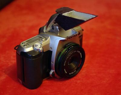

Очень простая самоделка, но меня уже не раз выручала)
Отражатель в потолок для встроенной вспышки.
Все-таки большую пыху с собой не всюду возьмешь, да и стоит она дорого.
А тут очень дешевое, простое и действенное решение. Всегда с собой)
Сделан-склеен из плотного картона в два слоя,
снаружи покрашен краской матовой,
внутри обклеен фольгой,
одевается банально на выступ вспышки, без каких либо креплений,
просто подогнан плотно и хорошо там кстати держится.
На дырках 2.8 и 3.5 (ИСО 200-400) выдает правильную экспозицию, на больше мощности не хватает.
В камере выставляю мощность пыхи +1 и сразу же нужное ИСО.
Какой он сам можно глянуть на картинке:
Прикрепленное изображение: small_flash02.jpg
А так выглядит на камере:
Использую правда на K200D, но к старенькому MZ-7 подошел:)
Прикрепленное изображение: small_flash01.jpg
А вот такую картинку выдает.
Освещение слабое, ISO 320, f2.8, фокусное 43мм
Прикрепленное изображение: small_flash03.jpg

та там как бы делать нечего, все на картинке видно.
Размеры строил прямо прикладывая к вспышке.

Конечно есть тут опасность в том, что пыха будет работать почти всегда на пределе своей мощности. Ведь работает она в отраженном свете.
Но все-таки сгореть она не должна:)
Мощность не такая большая, должна быть расчитана на тех юзеров, кто любит лупить на автомате в лоб))))

для своих отражателей я использую обыкновенный татрапаковский пакет молока (или сока) -- там внутри прекрасное серебрение, защищенное п/э пленкой. Внешние бумажные слои можно аккуратно отделить, а нужное наклеить на основу Моментом.
