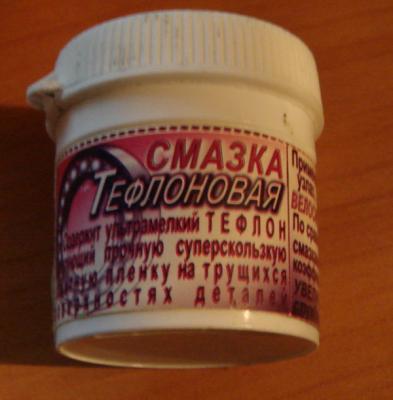

У своих объективов я геликоиды фокусировки мажу велосипедной смазкой с тефлоном (отечественной, в маленьких баночках по 50 руб). Лучше пока ничего не нашел - приятный плавный ход.

Как она по высыхаемости и липучести? Смазка кроме легкости хода, должна обеспечивать долговечность (не высыхать годами) и не ползти в стороны с того места, куда её нанесли. Ваша как себя ведёт?

Липучесть средняя, поэтому, чтобы не лезла в стороны - мажу умеренно, втирая смазку вглубь резьбы. Насчет не высыхать годами - эта смазка почти ничем не пахнет (маслом индустриальным - слегка), следовательно из нее ничего (по крайней мере пахучего) не испаряется. Первый объектив я перемазал ей года 4 назад, пока все ОК.

Выглядит вот так:
  • Прикрепленное изображение: DSC02342.jpg
