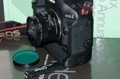

На кропнутую камеру Кэнон ставить объективы Пентакс какой смысл - автофокус теряется, а кропнутые автофокусные свои камеры - и так есть.
Что бы на полнокадровую Кэноновскую тушку поставить - линзу надо раскурочить,
вот посмотрите картинки чувака, который так все лимы на СП попробовал:
http://stevenlins.blogspot.com/2008/05/pen...k-canon-ef.html
Не далее как сегодня, тоже аналогично открутил хвост 77/1,8 Lim и поставил на Canon 1Ds MarkIII
  • Прикрепленное изображение: 1DsMarkIII_77Lim.jpg
Смело, я бы не рискнул!

Я пока тоже не ставил, но вот думаю - мож для надёжности спилить чем-нибудь гребешок, да всунуть обратно в объектив, а то и пыль/грязь и выглядит не красиво как-то...

Отправлено 16 May 2009 - 12:18
Просмотр сообщенияA4home (31.1.2009, 21:19) писал:
проблема никак не проявляется так как у "одуванчика" одета задняя крышка
Проблема вроде не проявлялась, но меня всё время стремало :)
После покупки второго 77/1,8 и установки его на Пентакс традиционным способом,
судьба первого была решена - обратно на Пентакс я его ставить не буду.
Поэтому всё-таки "спилил мушку" :)
Вынул полотно из ножовки по металлу и осторожно отпилил гребешок, чтобы не задеть стекло.
Пластик там крепкий, пилил "долго, но аккуратно".
Далее собрал обратно объектив (без прыгалки разумеется) - просто вернул на место задник, винтики у меня сохранялись для этой цели.
Теперь от пыли кишки объектива закрыты. Зеркало само собой - не задевает.
Вы прямо на объективе пилили?

1. Вы прямо на объективе пилили?
2. Там дело не только в пыли. Если внутри есть блескучие железяки, то их надо обязательно прикрыть, чтобы не сияли. Матрица сама по себе отражает довольно много света. А он в свою очередь будет отражаться от блескучих железяк и возвращаться обратно к матрице. М.б. его и немного, но на фиг надо.
1. Нет, что Вы. Там порядок разборки такой: прежде чем "донышко с гребешком" не снимешь - не доберёшься до шурупов, которые прыгалку держат (там 2 шурупчика). Таким образом, после откручивания прыгалки - донышко остаётся на руках, его можно сохранить, чтобы потом собрать объектив обратно. После спиливания гребешка (разумеется перед обратной установкой на объектив), донышко возвращается назад, там 4 шурупчика.
2. Х.З. но теперь прикрыто :)
Сообщение отредактировал managger: 18 May 2009 - 01:24

Просто меня насторожила фраза
"осторожно отпилил гребешок, чтобы не задеть стекло."
А как донышко снимать, я знаю.
Так оно аккуратнее (:

А-а. Понял. Просто там в донышке тоже есть стекло, а так как полотно при пропиле ходит параллельно плоскости донышка и параллельно этому стеклу, то есть риск его поцарапать.
задняя линза что-ли?
а смысл было пилить на объективе
во время такой процедуры
мусора в объектив можно насыпать ещё больше
но с благими намерениями :)
#18 managger
  • 2399 сообщений
  • Город:Москва, САО
Отправлено 18 May 2009 - 11:17
Просмотр сообщенияA4home (18.5.2009, 12:04) писал:
Не знаю...
Пилил не на объективе. Сначала отпилил гребешок, потом вернул на объектив.
#19 ©Андрей
  • 5408 сообщений
  • Отчество:Владимирович
Отправлено 18 May 2009 - 11:21
Просмотр сообщенияmanagger (18.5.2009, 11:16) писал:
Не знаю...
всё, сдаюсь
где тогда стекло? (или это глагол) :)

стёклышко в донышке, на котором гребешок.
Я тут подумал, что после того как прыгалку вынуть, донышко вернуть обратно, то действительно можно пилить гребешок прямо на объективе :)
Просмотр сообщенияKNA (18.5.2009, 12:53) писал:
Ясно. А что там за стекло и зачем оно?
Обычное тонкое стёклышко. Зачем оно - Х.З. - может и вправду кишки закрывать.

у 31-го это кольцо из лёгкого чернёного металла
и линзоблока никак не касается :)

На 85 софт внутри черного кольца линза-мениск. Если не вернуть на место, то нет бесконечности. Может у 77-го без диоптрий, просто защитное? Тогда можно гребень не пилить на 77, и назад кольцо не ставить. Имхо, бесконечность будет на месте.=)

Прикрутил к 77-му лиму задник, в виде 5Д.=)
Гребень пилить не стал, поставил без стакана... УХ! А это стеклышко-то - диоптрийное!=))) Бесконечность теперь, когда на шкале обьектива около 6 метров=))) МДФ примерно метр. Погода оч плохая, снимать нечего. Блюминг на открытой есть, но вот ХА.... подозрительно мало. Из-за отсутствия стекла из донышка?:)

сегодня сделал тестовые кадры. На 5Д не получилось - гребень не удален, сравнивал на ДС =)
Со стеклышком ФР меньше. Оно работает, емнип, прямо противоположно по назначению, нежели переходник с линзой на ФД\ФЛ-ЕОС и М42-Н.
Падение контраста возможно из-за переотражений внутри обьектива - без стакана много блестящих деталей.=)
У кого какие мнения будут?
