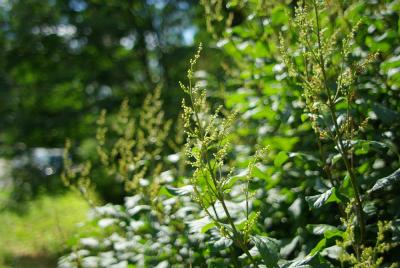

Ipat, Картинка *24 не разочаровала, тут обсуждать особо нечего.
Любимая растительная каша на открытой :)

#26 Om81
  • 7931 сообщений
Отправлено 25 June 2008 - 01:10
Это с 24*?
Я смотрю, он еще покруче 43 лима картинки рисует :)

#29 КульМан
  • 614 сообщений
Отправлено 25 June 2008 - 08:32
не нравятся мне, "гайки" размытия :)
#30 ulysses78
  • 431 сообщений
Отправлено 25 June 2008 - 08:47
Просмотр сообщенияOm81 (25.6.2008, 2:09) писал:
Это с 24*?
+1
24 надо открывать, только если объект совсем близко, иначе брать 35 или даже 50 для такого сюжета
