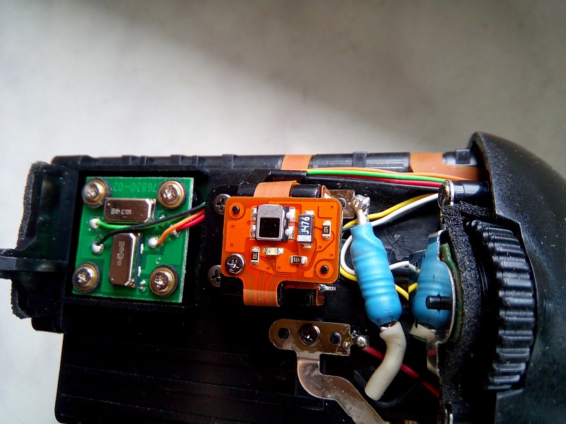

#249
Отправлено 15 May 2020 - 21:37
Случилась с моим старым Samsung GX-10 братан Pentax K-10 такая же история , начал стрелять как из пулемёта при полностью заряженном аккумуляторе . Проблему решил включением сопротивления около одного ома в цепь питания сразу после аккумулятора. Сопротивление изготовлено путём намотки нихромового провода на резистор млт 0.5 вт. и защищён термоусадкой. После незначительного уменьшения стартового тока в цепи питания фотоаппарат стал работать нормально. При разборке фотоаппарата достаточно снять только нижнею и переднею крышки.
